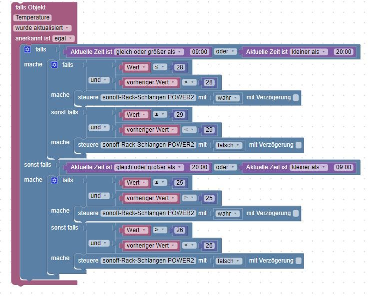

      mein Blockly schaltet nicht ein.

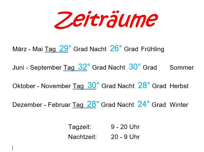

      Es sollte um 9:00 uhr bis 20:00 uhr die eingestellte Temperatur halten und dann von 20:00 uhr bis 9:00 uhr die andere Temperatur halten.
      könnte mir da einer helfen
        paul53 @bullhead last edited by
        @bullhead
          bullhead last edited by bullhead
          hab es jetzt so gemacht
          geht aber noch nicht 😞

            Jan1 @bullhead last edited by Jan1
            @bullhead
            Die falls sonst kannst wie im Beispiel von Paul durch ne einfach sonst ersetzen, wäre schon mal einfacher.
            Was geht denn nicht, da ich nicht wirklich ein Fehler sehen kann.
            Einzig Deine Schalthystetese ist sehr eng und könnte Probleme machen.

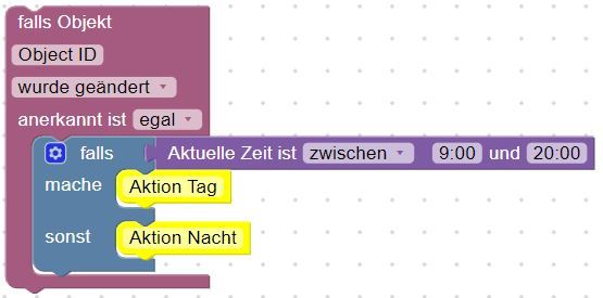

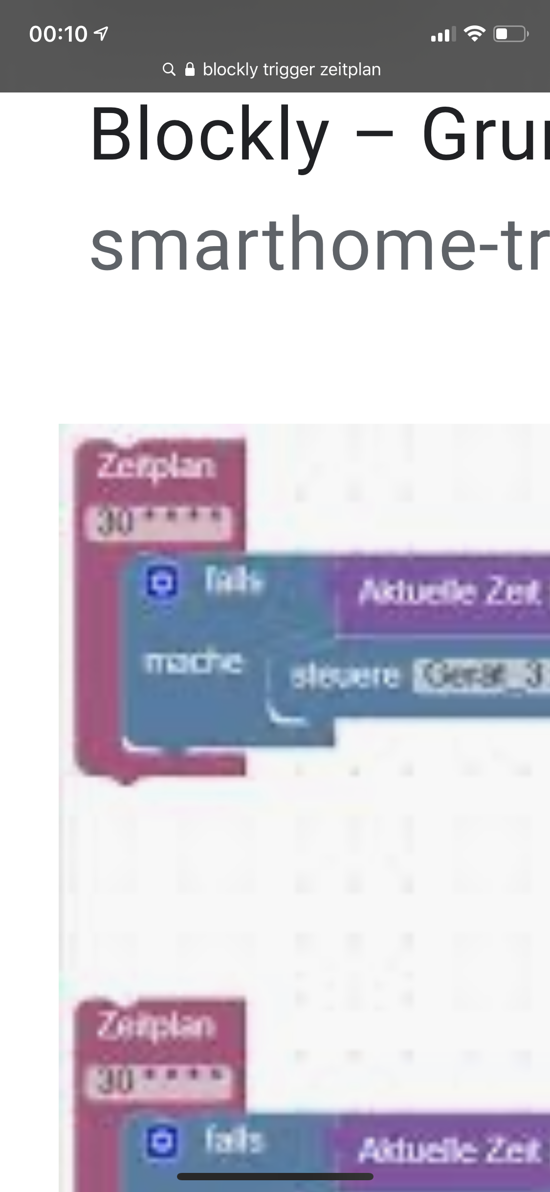

              Bin auch nicht der allergrößte Skripter (leider), aber für mich passt der Trigger nicht. Hier wird ja nach Temperatur und nicht nach Uhrzeit getriggert. Somit würde dein Skript nur laufen, wenn sich die Temperatur ändert und nicht die Uhrzeit.
              Ich denke du musst den Trigger Zeiplan nehmen:
              Sorry für die schlechte Auflösung, komme aber vom iPhone grad nicht in Blockly.

                Er will die Temperatur zu bestimmte Uhrzeiten anders regeln und was außer die Temperatur soll dann hier der Trigger sein?
                Wenn Du hier die Uhrzeit als Trigger nehmen würdest, was theoretisch möglich ist, hättest ne sehr ungenaue Regelung mit recht hoher Systemlast, da man dann schon im Sekundenbereich triggern müsste um die Temperatur vernünftig in dem engen Rahmen zu halten, den er will.
                Ich tippe hier eher auf die engen Regelgrenzen ohne Timeouts dazwischen, die durch leichte Schwankungen der Temperatur eben das ganze Script etwas überfordern.

                  Monatlich wollte ich das auch noch machen, da werde ich große Probleme bekommen

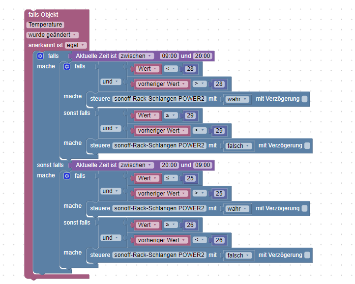

                      hier das Blockly
                      kann man da dann das es z.b. vom märz bis mai geht auch noch mit einfügen
                      on({id: 'mihome.0.devices.weather_v1_158d0002321578.temperature', change: "ne"}, function (obj) {
                        var value = obj.state.val;
                        if (compareTime("09:00", "20:00", "between")) {
                          if ((obj.state ? obj.state.val : "") <= 28 && (obj.oldState ? obj.oldState.val : "") > 28) {
                            setState("sonoff.0.sonoff-Rack-Schlangen.POWER1"/*sonoff-Rack-Schlangen POWER1*/, true);
                          } else if ((obj.state ? obj.state.val : "") >= 29 && (obj.oldState ? obj.oldState.val : "") < 29) {
                            setState("sonoff.0.sonoff-Rack-Schlangen.POWER1"/*sonoff-Rack-Schlangen POWER1*/, false);
                        } else if (compareTime("20:00", "09:00", "between")) {
                          if ((obj.state ? obj.state.val : "") <= 25 && (obj.oldState ? obj.oldState.val : "") > 25) {
                          } else if ((obj.state ? obj.state.val : "") >= 26 && (obj.oldState ? obj.oldState.val : "") < 26) {

                        paul53 @bullhead last edited by paul53
                        @bullhead sagte:
                        hier das Blockly
                        Der Javascript Code entspricht dem Blockly. Das Problem, das ich sehe: Wenn vor 20 Uhr die Heizung eingeschaltet hat, wird nach 20 Uhr die Bedingung "vorheriger Wert < 26" nie erreicht werden und die Heizung bleibt ein. Die Verwendung von "vorheriger Wert" ist bei einem 2-Punkt-Regler nicht angebracht.
                        Der XML-Export ist unvollständig !

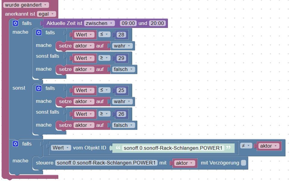

                            @bullhead sagte:
                            XML unvollständig?
                            Ja, es fehlt der Trigger-Block.
                            Mache es besser so:
                            Dann wird auch nur gesendet, wenn der Aktor schalten soll.
                              Hier ein Ansatz:
                                  Habe es jetzt so gemacht, muss aber leider sagen das es nicht geht
                                  Der sonoff schaltet sich leider nicht ein
                                  Dachte nicht das es so kompliziert wird eine einfache schaltung
                                  Ich hoffe ihr könnt mir helfen
                                  BlocklyJavascriptTypeScript
                                  Skript läuft nicht
                                  06:03:15.423	info	javascript.0 (7681) Stop script script.js.Schlangen-Rack.Rack_1.Heizung_Nacht_1
                                    @bullhead sagte:
                                    Am Script liegt es nur, wenn falsche Datenpunkte zugeordnet sind. Die Funktionalität ist i.O.
                                    EDIT: Wert muss die Eigenschaft des Trigger-Datenpunktes sein, keine Variable.
                                      jetzt habe ich eine Fehler meldung
                                      Hilft das was
                                        @bullhead sagte:
                                        getState "sonoff-Rack-Schlangen.POWER1" not found
                                        Die Datenpunkt-ID ist falsch. Richtig: sonoff.0.sonoff-Rack-Schlangen.POWER1. Außerdem darf Wert keine Variable sein, sondern eine Eigenschaft des Trigger-Datenpunktes.
                                          Das geht auch nicht.
                                          hab keinen plan warum das nicht geht 😞 😞
                                          J paul53 2 Replies Last reply Reply Quote 0
                                            @bullhead
                                            Poste mal Dein aktuelles Blockly als Screenshot.
