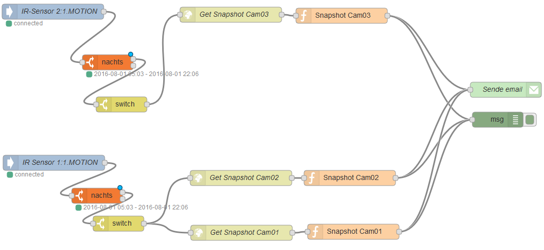

              bz7i last edited by
              Moin,
              ich bräuchte nochmal hilfe. Ich habe versucht das Node Red Flow nach zu basteln.
              Ich muß dazu sagen, ich bin absoluter Node Red Neuling.
              Grundsätzlich funktioniert mein Flow. Wenn ich meinen Trigger auslöse bekomme Ich eine Email mit eine jpeg Datei.
              Nur leider ist die jpeg leer 😢 😢
              Mein Link zur Kamera sieht auch anders aus:
              http://BENUTZER:PASSWORT@192.168.###.## … .cgi?chn=0
              Und ich weiß halt nicht, ob es so überhaupt funktioniert.
              Noch als Hinweis, im Browser funktioniert der Link.
              Gruß Sebastian
              • eric2905
                eric2905 last edited by
                Du hast die URL in den Blöcken "Get Snapshot CamX" aber schon an Deine URL angepasst, oder?
                Gruß,
                Eric
                Von unterwegs getippert
                  bz7i last edited by
                  Ja habe Ich… aber irgendwie scheint das nicht zu funktionieren.
