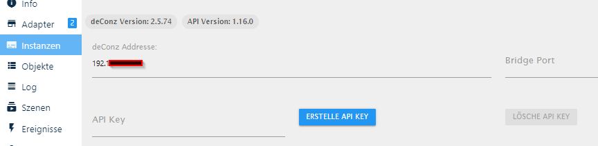

          Ich habe ins blaue hinein mal den Port auf 8090 geändert und werde beobachten.
          • haselchen
            haselchen Most Active @sandmann01 last edited by
            @sandmann01
            Ob das reicht oder Du in irgendeiner Deconz Config diesen Port auch eintragen musst kann Dir bestimmt @Jey-Cee beantworten.
            Da ich Docker benutze ist fast alles automatisch schon eingestellt.

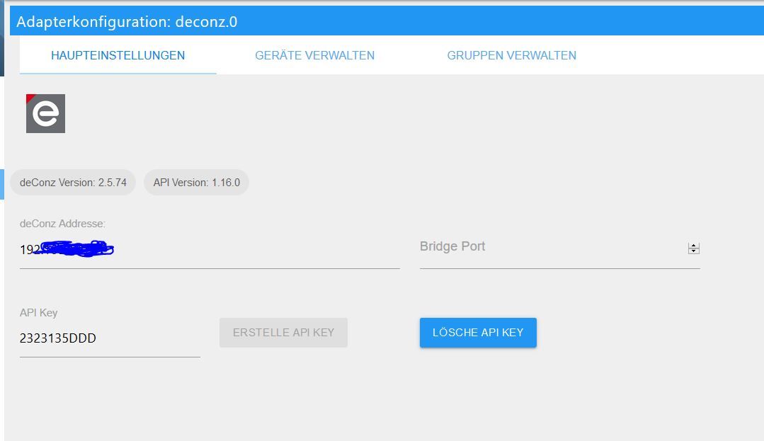

              sandmann01 @haselchen last edited by sandmann01
              @haselchen Ja, habe den Port in der Config anpassen müssen, sonst findet der Adapter nichts zum API eintragen. Das hat mehr oder weniger geklappt. Es gab nur mal wieder ein kleines Problem beim KEY holen. Der Adapter wollte das Passwort zur Phosconapp haben obwohl die Phosconapp "geöffnet" war zum verbinden. Irgendwann gings dann. Hab ich schon mal gehabt. Bis jetzt ist er grün.

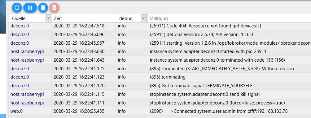

                    Jetzt ist deConz wieder gleb ohne Meldung im Log.
                    Nach manuellen neu laden steht das im Log. Wird aber nicht grün oder Moment,
                    nach 2 Minuten dann doch

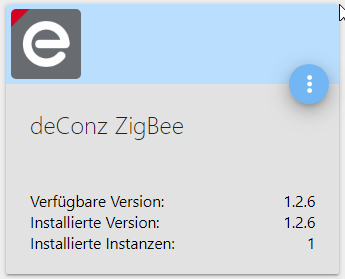

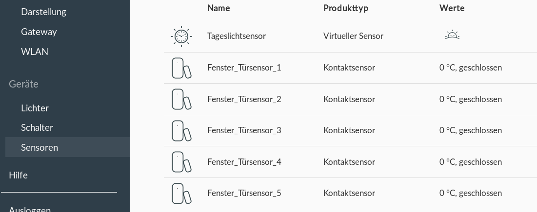

                      homoho last edited by
                      Würde mich auch anschliessen, habe den ConbeeStick 2 aber auf Windows 10 eingerichtet.
                      Kann auf das Gateway zugreifen und der Status meiner Sensoren wird auch korrekt angezeigt.
                      Im Iobroker ist deconz 1.2.6 installiert und hat den Status gelb:
                      Die Geräteobjekte kann ich sehen, aber der Status verändert sich nie ...
