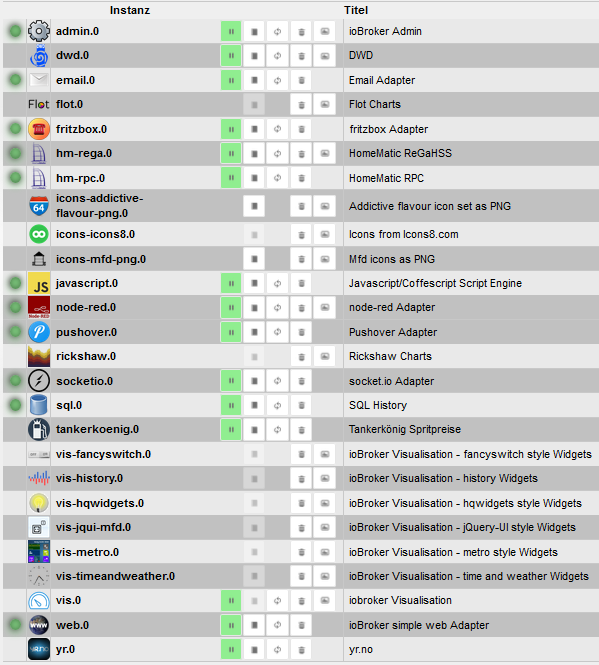

        Das Thema ist zwar abgeschlossen, aber ich antworte trotzdem mal hier - vllt. kann der Admin das an die richtige Position schieben:
        1. iobroker.vis läuft mit Jessie Lite auf einem Raspberry 2 mit 1 GB RAM (nicht erweiterbar!) und 8 GB SD
        2. Homematic für Raspberry läuft auf einem Raspi 3 mit ebenfalls 1 GB RAM und ebenfalls nicht erweiterbar (seit Wochen stabil und ohne reboot)
        3. Für History Daten nutze ich die MariaDB auf einem Synology NAS (etwas trickie zu konfigurieren, aber auch einfach, wenn man weiß, wie :))
        Alles zusammen läuft ziemlich rund (seit etwas mehr als zwei Wochen). Nur die iobroker.vis App möchte keine Flot Diagramme mehr anzeigen (no connection server). Die reine html-Variante funktioniert hingegen ausgezeichnet.
