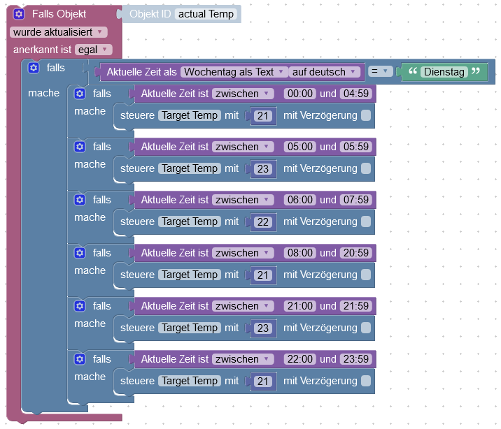

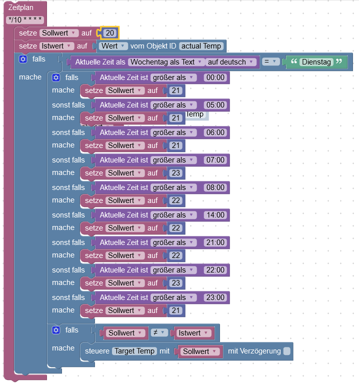

      Als erstes habe ich die Steuerung der Fritz!Dect 301 Adapter wesentlich verfeinert und folgendes Script(e) erstellt:
      Somit kann ich für jeden Tag zu jeder Uhrzeit jede Temperatur einstellen.
      Leider gehen Änderungen nur im Script und da suche ich jetzt eine Möglichkeit, diese Parameter in der Visualisierung darzustellen und auch zu verändern. Ich dachte da an eine Tabelle, wo ich die jeweiligen Daten eintrage, scheiter aber mit meinen Kentnissen, es umzusetzen.
      Hat da jemand eine Idee, wie man das in Angriff nehmen kann?

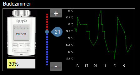

            Jetzt bin ich auf der Suche nach einem Widget für die Eingabe der Zahlen.
            Ich habe irgendwo hier im Forum mal eines gesehen, wo die Zahl in der Mitte war und links bzw. rechts davon eine Taste zum schrittweisen erhören der Werte.
            Somit kann man die Zahl direkt eingeben oder eben schrittweise anpassen. Leider finde ich es nicht mehr wieder.
            Hat da noch jemand einen Tipp für mich?

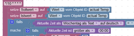

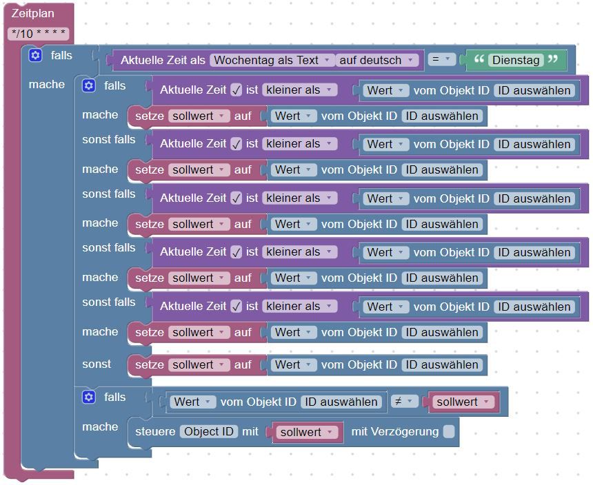

              @myssv sagte:
              Als Trigger sollte man nicht die Temperatur, sondern einen Zeitplan (z.B. alle 10 Minuten) verwenden. Die Abfrage der Zeiten lässt sich vereinfachen, wenn die Reihenfolge von früh nach spät eingehalten wird. Beispiel mit 5 Schaltpunkten / 5 Sollwerten in Datenpunkten:

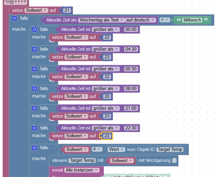

                myssv last edited by
                Vielen Dank für Deine Hinweise.

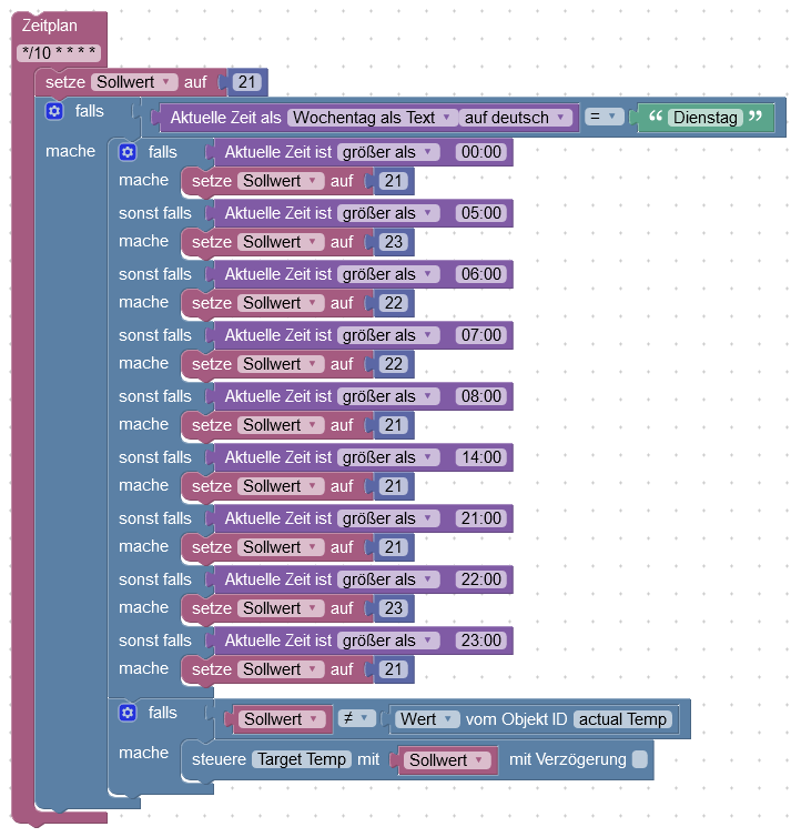

                zur besseren Lesbarkeit habe ich das Script bei mir nochetwas angepasst:
                Nun geht es an die Datenpunkte und deren Eingabe ...
                  paul53 @myssv last edited by
                  @myssv sagte:
                  Die Abfrage falls Sollwert != Istwert ist sinnlos. Es soll geprüft werden, ob der ermittelte Sollwert sich gegenüber der Target Temp im Thermostaten unterscheidet, um unnötiges Senden zu vermeiden.
                    Das war mir später auch aufgefallen, deswegen habe ich oben noch folgendes geändert:
                      @myssv sagte:
                      Der Istwert wird nicht benötigt und das Setzen des Sollwertes auf die "actual Temp" ist sinnlos.
                        stimmt ..... 🙄

                          mickym Most Active @myssv last edited by
                          @myssv
                          Solange Du noch kein spezielles Design suchst - nimm die Standard jqui-Widgets.
                          Da gibt's auch Inkrements etc.
                          Die verbindest dann mit Deinen Datenpunkten.
                          z.Bsp. control-input (+Set button)
                            paul53 @myssv last edited by paul53
                            @myssv sagte:
                            stimmt ..
                            Du hast bei dem Vergleich ganz unten immer noch die "actual Temp" drin. Es muss mit der "Target Temp" verglichen werden !

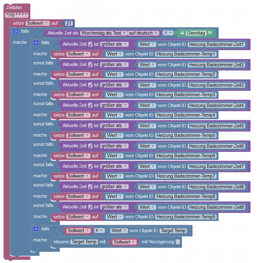

                                So, nun noch einmal mit den Datenpunkten
                                • mickym
                                  mickym Most Active @myssv last edited by mickym
                                  @myssv ich wiederhole meine Frage? - Lass die letzte Abfrage weg und lass den Thermostat arbeiten. 😉
                                  bzw. was ist denn TargetTemp und was bezweckst Du damit
                                    Mit dieser Abfrage vermeide ich zu viele Sendungen an das Gerät.
                                    Das war mir die Tage beim Spielen schon aufgefallen, dass er manchmal die Sendungen nicht bestätigt und so sende ich nur Daten an den Thermostat, wenn sich auch wirklich die Solltemp ändert.

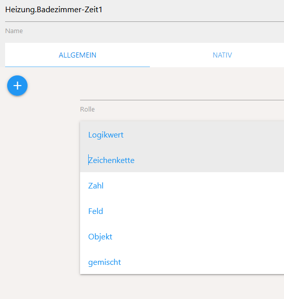

                                        Das Script bricht immer bei der ersten Abfrage ab.
                                        Wie muss ich den Datenpunkt "Heizung.Badezimmer-Zeit1" definieren, damit die Abfrage mit dem aktuell Datum funktioniert? Aktuell ist es eine Zeichenkette, die den Wert "05:00" bekommt.
                                        Ich finde bei den Typen kein Datum ...
                                          @myssv sagte:
                                          Das ist richtig und sollte damit funktionieren.
                                            ok, Danke!
