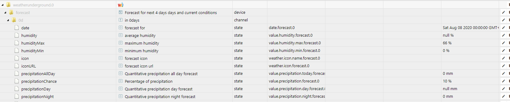

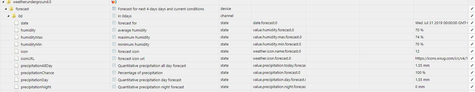

                                            @pix Nachdem sich ja wieder einiges am Adapter geändert passt das Script nicht mehr.
                                            im Adapter
