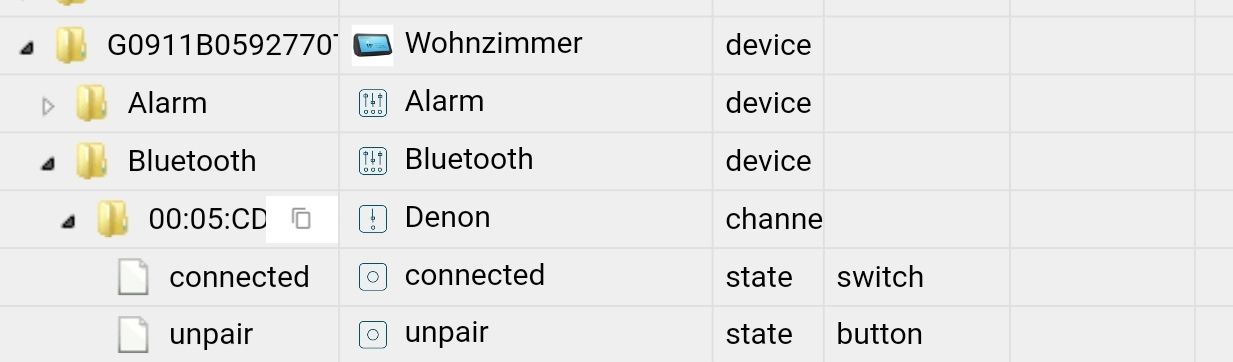

            Ja, das geht über den Alexa2 Adapter. Hier siehst Du z.B. meinen ECHO im Wohnzimmer, gekoppelt mit meinem AVR (Denon)

              wenn du den BT Partner via Alexa App gepairt hast, siehst du den auch unter den Objekten im alexa adapter .... und via datenpunkt "connected" kannst du den aktivieren/deaktivieren

                @D3ltoroxp ich nutze das auch noch (alexa2 adapter) - genau wie die @dslraser und @harrym es beschreiben
