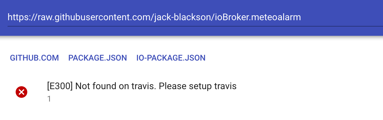

      Hallo!
      Habt ihr eine Ahnung was ich hier falsch mache? Ich erhalte im Adapterchecker folgende Fehlermeldung:
      Soweit ich das sehen kann ist aber das travis file im github paket, und auf Travis ist auch alles gut..
      https://travis-ci.com/jack-blackson/ioBroker.meteoalarm
      Danke,
      Jack
      • apollon77
        apollon77 @jackblackson last edited by
        @jackblackson Es kann sein das der Checker aktuell nur travis.org prüft. Das muss noch gefixt werden. Wenn Du also sicher bist das alles ok ist, package und integration testsing laufen und grün ist, dann ignore den Fehler
