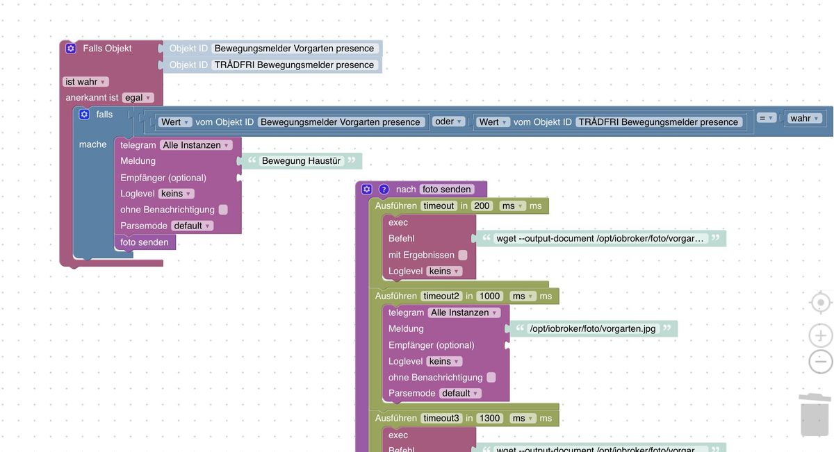

      Hallo zusammen
      Ich brauche mal eure Hilfe . Ich habe 2 bwm im Vorgarten , wenn einer von beiden triggert soll das blocky mir Fotos schicken . Jetzt triggern beide bwm und ich bekomme doppelte Fotos. Wie bekomme ich das „oder“ hier rein ?
      FredF dslraser 2 Replies Last reply Reply Quote 0

        Glaube das ist doppelt oder...
        Nehme mal die Falls mache Abfrage komplett raus.

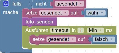

          Du könntest ja eine Variable einbauen, die Du auf wahr setzt, sobald ein Foto versendet wird und nach einer bestimmten Zeit wieder zurück auf false.

                paul53 @chucky666 last edited by
                @chucky666 sagte:
                Hast du ein Beispiel?
                chucky666 2 Replies Last reply Reply Quote 0
                  HerrKlaus @FredF last edited by
                  @FredF said in Ich bekomme die „oder“ Funktion nicht eingebaut:
                  @chucky666
                  Das würde ich auch probieren. Ich dachte noch an den äußeren Falls-Objekt-Ist-Wahr Trigger entfernen und einen Zeitplan (Aufruf ggf. jede Minute oder öfter) einbauen. Aber dann bekommst du kontinuierlich Fotos, solange die beiden BWMs ein True melden...

                      paul53 @chucky666 last edited by paul53
                      @chucky666 sagte:
                      Wo muss dieser Baustein hin ?
                      Ich dachte, durch Einbau der Funktion foto_senden wäre es klar: Den Aufruf der Funktion durch die gezeigten Blöcke ersetzen.

                        • chucky666
                          chucky666 @paul53 last edited by
                          @paul53 sagte in Ich bekomme die „oder“ Funktion nicht eingebaut:
                          @chucky666 sagte:
                          Danke euch für die Hilfe
                          Es scheint gut zu funktionieren
