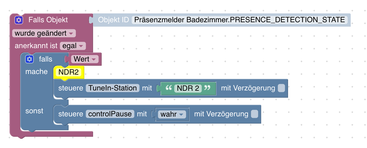

            • dslraser
              dslraser Forum Testing Most Active @plato last edited by dslraser
              @plato
              Bei mir ist es ein Präsenzmelder von HMIP.

                           <block type="logic_boolean" id="8,X?-H,Dzv1G,]3ZVC5q">
              EDIT: Alexa2 Adapter wird für dieses Blockly benötigt (und in meinem Fall hm rpc-Adapter)

                plato @dslraser last edited by
                @dslraser
                Vielen Dank, funktioniert einwandfrei.

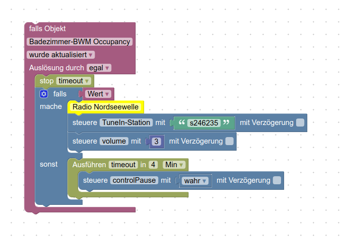

                  Moin zusammen,
                  mein Blockly script funktioniert nicht mehr.
                  Hat sich bei den Adaptern etwas geändert ?
                  Danke und VG
                  crunchip 2 Replies Last reply Reply Quote 0
                  • crunchip
                    crunchip Forum Testing Most Active @plato last edited by
                    @plato sagte in Mit Xiaomi Aqara Bewegungsmelder Echo Dot starten:
                    eigentlich nicht, ausser das der alexa Adapter nach wie vor hin und wieder nicht mehr reagiert. Bemerkbar macht sich das bei mir, wenn z.b der alexa2.0.Echo-Devices.xyz.Commands.textCommand nicht mehr reagiert.
                    Abhilfe, die Instanz mal kurz auf debug stellen.
                    oder guck mal ob dein BWM überhaupt ausgelöst, oder vllt die Verbindung verloren hat
                      Michi68 last edited by
                      bei mir geht es über alexa2.0.Echo-Devices.xxxxxxxxxxxxxxxx.Player.TuneIn-Station seit Gesten auch nicht mehr.
                      Hab jetzt alexa2.0.Echo-Devices.xxxxxxxxxxxxxxxx.Commands.textCommand genommen und siehe da es geht.
                      @crunchip Danke für den Tipp
                      Gruß Michael
                      • crunchip
                        @plato grad mal probiert, wenn ich den Wert(als Sendername) in den DP(alexa2.0.Echo-Devices.xyz.Music-Provider.TuneIn) schreibe, funktioniert das ganz normal ohne Probleme.
                        schreib ich eine Nr wie deine s246235 in den DP(alexa2.0.Echo-Devices.G0916D1000430E7C.Player.TuneIn-Station) , passiert nichts
