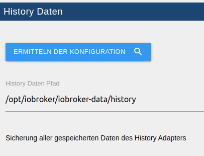

                    • G
                      GrillKoenig @marcus last edited by
                      @marcus
                      Ich hatte das gleiche Problem, offenbar hilft hier den absoluten Pfad zu den Daten einzutragen:
                      Allerdings wird über den Button "Ermitteln der Konfiguration" nur "iobroker-data" eingetragen. Das verwirrt!
                      Grüße, Kai
