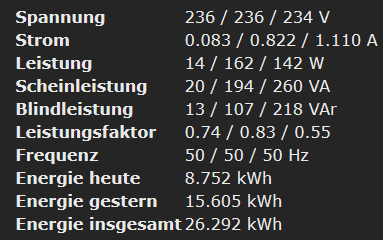

              Hallo, darf ich Dich um Hilfe bitten: Ich baue gerade auf Basis von Tasmota an einer Strommessung habe folgenden String, soweit läuft schon alles wunderbar. Per MQTT erhalte ich folgenden String:
              {"Time":"2020-05-25T18:33:31","ENERGY":{"TotalStartTime":"2020-05-16T15:20:01","Total":14.129,"Yesterday":1.935,"Today":12.194,"Period":0,"Power":[100,301,145]," ":[102,324,231],"ReactivePower":[19,120,180],"Factor":[0.98,0.93,0.63],"Frequency":[50,50,50],"Voltage":[234,234,234],"Current":[0.436,1.386,0.986]}}
              Dieser repräsentiert die Werte, die von der Messtelle erhalte:
              Mit u.a. Beispiel schaffe ich es auch einiges zu Parsen und in eigene Datenpunkte zu speichern. Was ich nicht schaffe ist folgendes:
              1. ich bekomme nur ganzzahlige Werte, wie bekomme ich die Nachkommastellen (also z.B. für Energy_Today erhalte ich 8 statt 8,752)?
              2. Wie parse ich die Werte für die jeweilige Phasen, die heutige Abfrage (s.u.) liefert nur den ersten Wert? Also z.B. für Power erhalte ich nur 14, wie parse ich die 162 und die 142?
              Wäre super, wenn Du mich unterstützen könntest.

                  paul53 @manrum1 last edited by
                  @manrum1 sagte:
                  Lasse parseInt() weg, denn das Objekt enthält bereits Zahlen.
                  @manrum1 sagte in MQTT string Parsen:
                  Power und die folgenden Werte im Objekt sind Arrays (3 Phasen).
                          let val = strom['Power'][0]; // Phase 1
