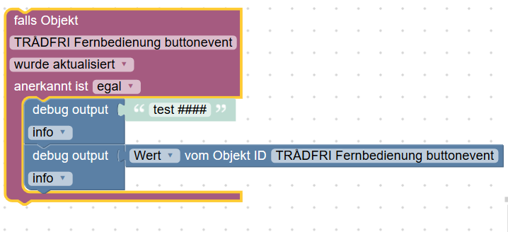

      ich mache gerade die ersten Gehversuche mit Ikea Tradfri und konkret der Fernbedienung.
      Als Test habe ich mal folgendes Skript erstellt:
      Das ist die Ausgabe beim Druck auf 2 verschiedene Knöpfe:
      14:44:08.445	info	javascript.0 (12494) script.js.Testskript_2: test ####
      14:44:08.446	info	javascript.0 (12494) script.js.Testskript_2: 2002
      14:44:09.140	info	javascript.0 (12494) script.js.Testskript_2: test ####
      14:44:09.141	info	javascript.0 (12494) script.js.Testskript_2: 1002
      Damit weiß ich jetzt also, dass hinter den 5 Buttons, 5 verschiedene vierstellige Codes stehen, mit denen ich arbeiten kann.
      Ich frage mich allerdings, ob es eine eleganter Möglichkeit gibt, als im Skript als Trigger folgendes zu nutzen:
      FALLS fernbedienung.buttenevent = 1002 DANN ...
      Das ist von der Lesbarkeit her ja ziemlich mies. Wenn ich 3 Monate später das Skript überarbeiten will, muss ich jedes Mal überlegen, welcher Code, welche Taste war.
      Kann ich die 5 Buttonevents irgendwie einem sprechenderen Variable/Platzhalter zuweisen oder ähnliches?

        paul53 @oetzi last edited by paul53
        @oetzi sagte:
        Dafür gibt es Kommentare.
        @oetzi sagte in Eleganter mit Ikea Tradfri Fernbedienung interagieren?!:
        Ja, zu Variablen können auch konstante Werte zugewiesen werden.

            Jey Cee Developer @oetzi last edited by
            @oetzi deConz? Seit version 1.2.6 gibt es auch passend zu den buttonevents boolsche Objelte die werden aangelengt wenn so ein Event das erste mal kommt.
            • oetzi
              @Jey-Cee : Ja genau, ich nutzen einen deConz USB Stick an meinem NAS.
              Finde allerdings unter Objekte > Fernbedienung keine boolschen Werte. Verstecken die sich irgendwo anders?
