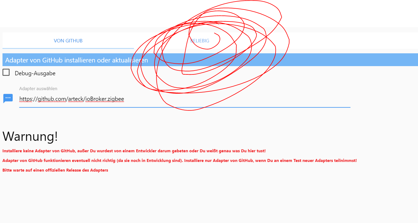

                        @denjo Ich habs über den GitHub Button im Adapter View probiert, das endete in einer fehlermeldung worauf hin garnicht mehr ging und ich gerestored habe. Bisher keine neuen Fehlermeldung mit 1.0.4 aus latest.

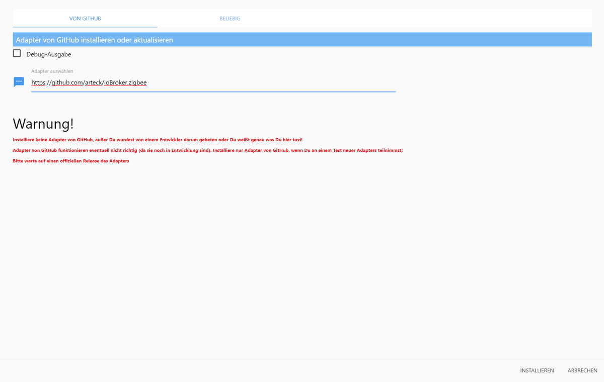

                        HAb ich richtig verstanden dass ich wie abgebildet installieren sollte?
                          arteck Developer Most Active @Rushmed last edited by
                          @Rushmed du musst ja auch auf Beliebig stellen ..
                          und da mein Link einfügen
                            Rushmed Most Active last edited by
                            @arteck sagte in Zigbee Error Meldungen???:
                            https://github.com/arteck/ioBroker.zigbee
                            Hab ich eben probiert:

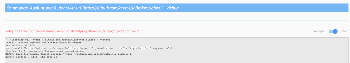

                                      @Rushmed HAt noch jemand die Antwort auf die Frage warum ich nicht aus
                                      installieren kann?
                                      • Glasfaser
                                        Glasfaser @Rushmed last edited by
                                        @Rushmed
                                        Hast du dort ein Leerzeichen drinn!?
                                          Rushmed Most Active @Glasfaser last edited by
                                          @Glasfaser Danke, jetzt hats geklappt.
