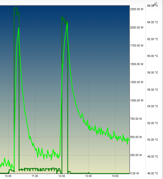

                                        Ich habe bei mir mal die Temperatur angeschaut beim shelly 1pm. Der hat ca. 48°C unbelastet und geht bei 2300W auf 64°C. Das ist aber eine Belastung von nur 10min beim Betrieb einer Spülmaschine. Der Temperaturanstieg ist in dieser Zeit noch streng monoton steigend; würde also vermutlich noch weiter steigen.
                                        Einen shelly 2.5 habe ich für einen Rollo in der Dose eingebaut. Hier stehen ständig 54°C an. Belastung ist hier nur kurz und nicht so hoch.

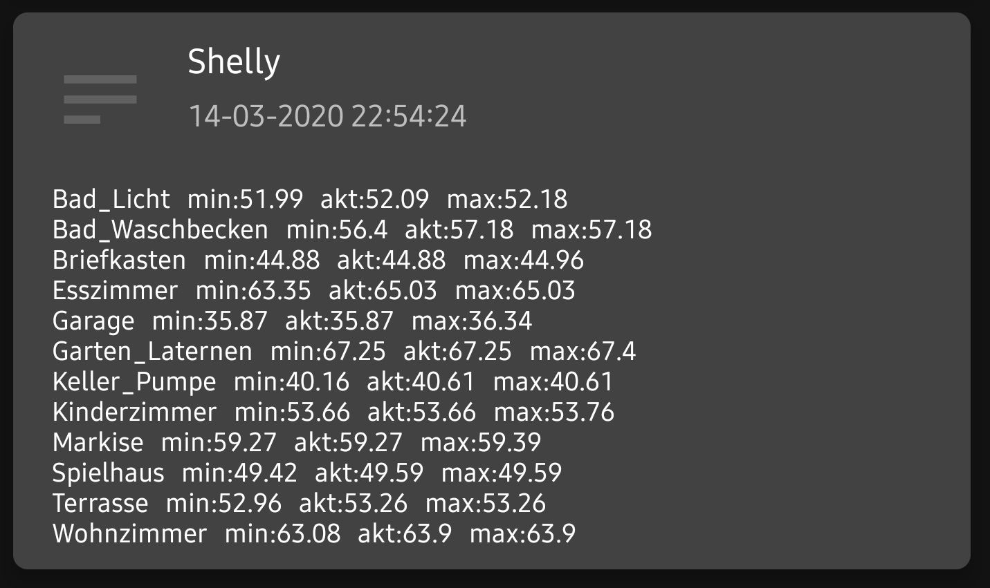

                                          Habe bei mir mal getestet, ist schon krass wie warm die telweise werden
                                          später sind die auch bis 75 grad hochgegangen.
                                          Aber laut shelly support ist das völlig ok
