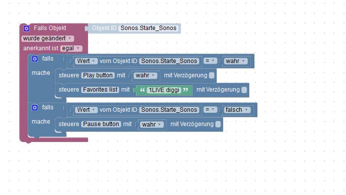

      Hallo Zusammen

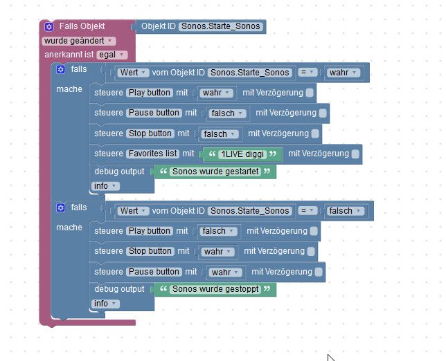

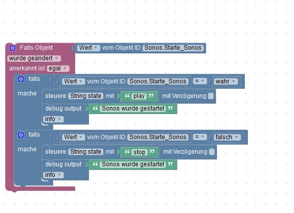

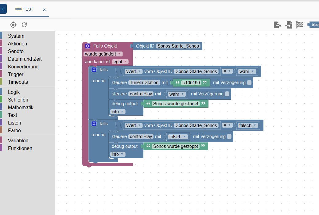

      ich benötige mal Hilfe ein Skript richtig aufzusetzen.
      Ich möchte mit dem Echo Dot mein Sonos System starten und auch stoppen können.
      Hierzu habe ich einen Datenpunkt erstellt der die Schalterfunktion übernehmen soll.
      Dies klappt bisher auch soweit.
      Leider schaffe ich es nicht mit einem Skript den State unter Sonos auf "Play" bzw. "stop" zu setzen.
      Das Skript soll bei dem Wert wahr den State in sonos auf play setzen und bei Wert falsch den State auf stop setzen.
      Hier mal mein Skript.
      Was mache ich Falsch?
      Ich bin für jeden Hinweis dankbar.

        Bin ich hier im falschen Forum oder kann keiner antworten?

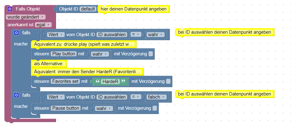

          entferne einfach mal den Baustein im Trigger und klicke in das darunter frei werde Feld und wähle Deinen Trigger aus.

              @dslraser
              Habe ich ausprobiert, funktioniert aber trotzdem nicht.
              Ich möchte ja eigentlich mit einem selbst erzeugtem Datenpunkt (der wird über Alexa geändert) nur den state auf play oder start setzen.
              Also Wahr = Play und False = Stop
              Setze ich den State manuell auf play, startet Sonos. Das Skript andert aber im state nichts.
              Allerdings hat der state noch zusätzlich folgende Funtionen : Play, stop, or pause, next, previous, mute, unmute
              Liegt hier vilelleicht der Fehler?

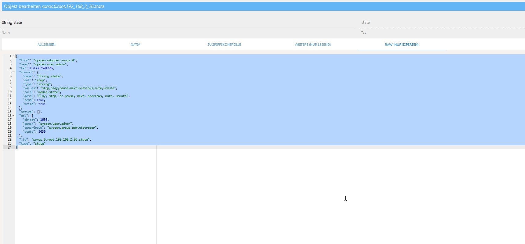

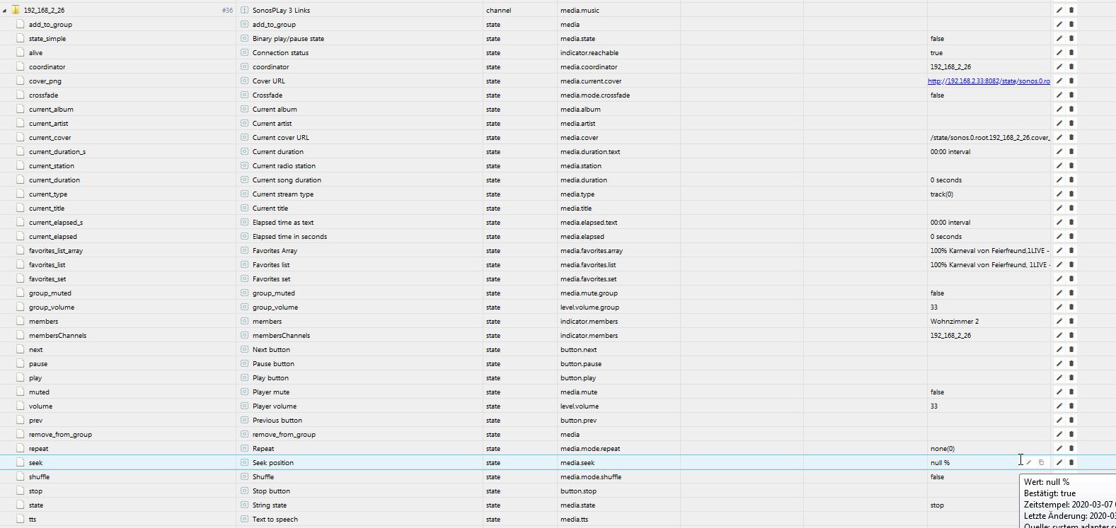

                Zeige mal bitte den RAW von so einem Datenpunkt.

                  Ich denke du nutzt die falschen Datenpunkte...
                  Bei mir sind das Button....
                  Die kann man dann ansteuern mit true/false.
                  So geht es bei mir :

                    @dslraser

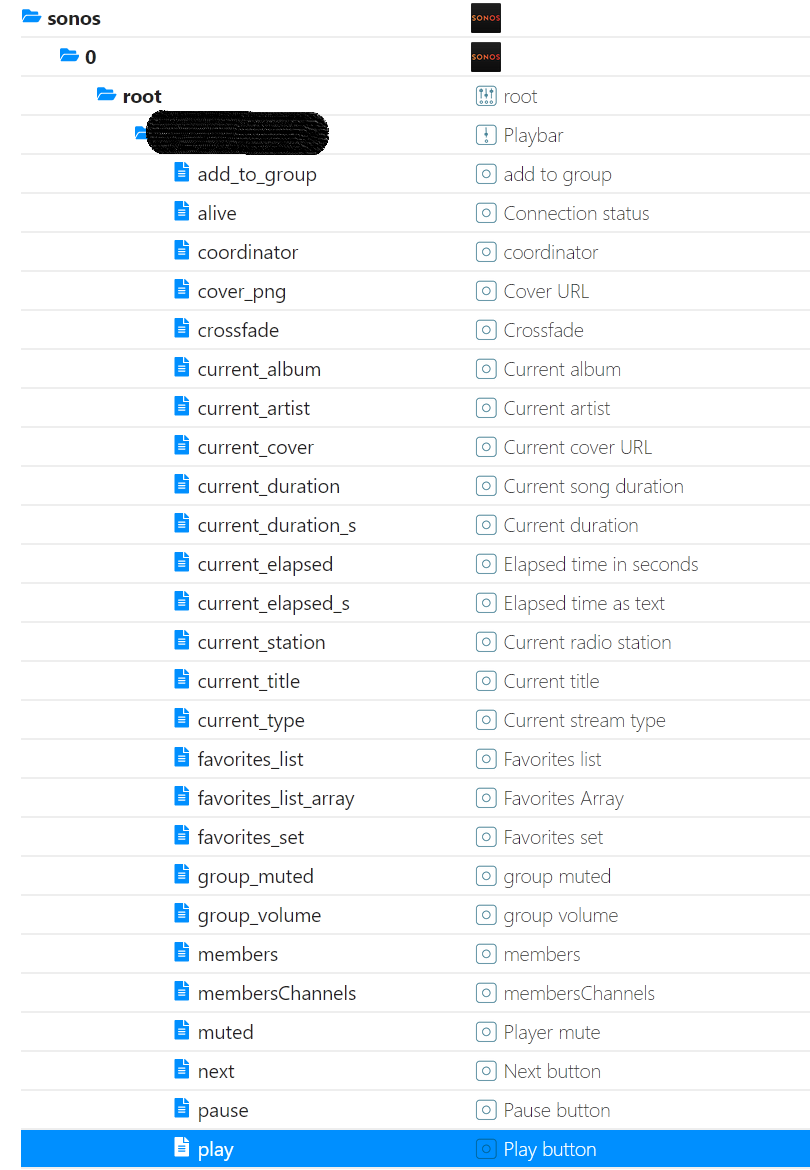

                    Hier mal die RAW und eine Übersicht aller Datenpunkte von Sonos.
                    Der State Datenpunkt ist der einzigste den ich auch manuell ändern kann.
                    Schreibe ich hier mit meiner Tastatur play rein startet sonos auch.
                    Nur über das Skript geht es nicht.

                      Du hattes oben im ersten Post von Play und Pause gesprochen .....
                      Was soll den starten ? Du muss dem Sonos doch sagen was abgespielt werden soll.....
                      Versuch mal diesen Datenpunkt:

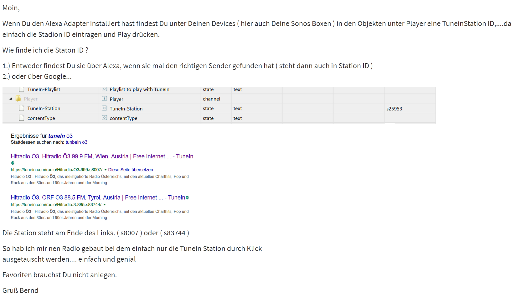

                      Hier aber noch ein Beitrag aus dem Forum:
                      https://forum.iobroker.net/topic/22012/alexa2-tunein-radiosender-abspielen-am-sonos-one/7

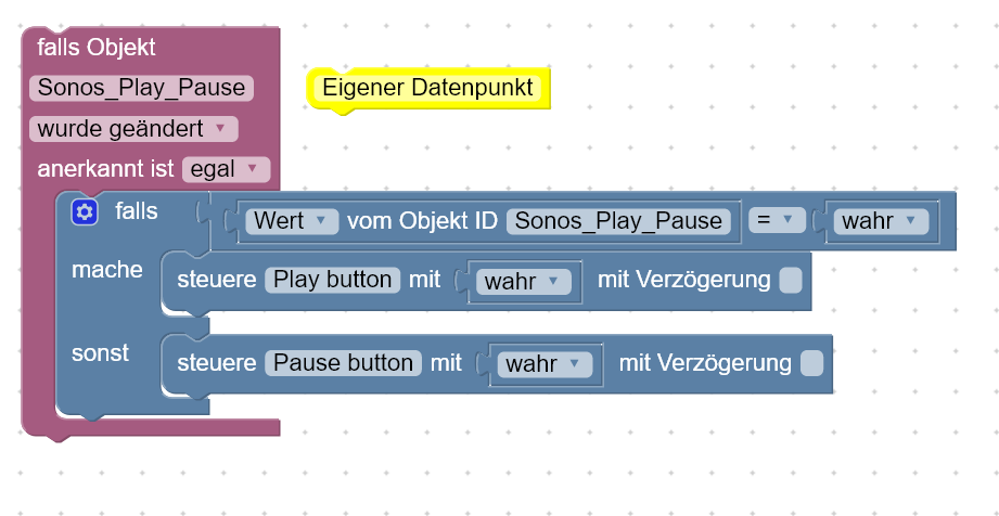

                        Bobbypin last edited by
                        Habe den State simple jetzt auch mal probiert. Dieser lässt auch keine Änderung zu.
                        Ich bin davon ausgegangen, das ich den richtigen Datenpunkt habe da dieser der einzige ist der sich auch manuell ändern lässt und Sonos auch spielt.
                        Hier mal mein Skript mit dem State_simple.
                        Liegt hier vielleicht der Fehler und ich habe Tomaten auf dem Augen.
                        Vielen Dank für eure Geduld

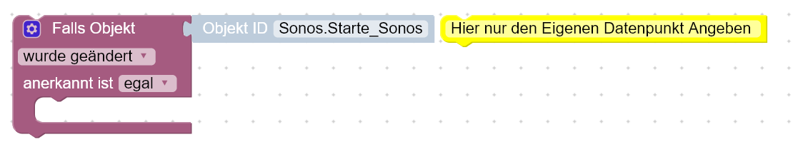

                          Du triggerst immer noch auf Wert von...(das geht nicht)

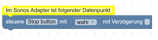

                            Flopsi last edited by Negalein
                            @Bobbypin
                            Der dslraser meinte das so..
                            den Rest dann so lassen.
                            Ich kann mir nicht Vorstellen das du mit dem Datenpunkt String.state was ausrichten kannst der sagt doch nur das was abgespielt wird mehr nicht.
                            Mein Blockly oben macht das, wenn etwas abgespielt wird es pausiert bzw. das was gespielt wurde weiter gespielt.
                            Ich gehe davon aus das du einfach nur möchtes das ein Radiosender abgespielt wird, darüber bin ich mir noch nicht im klaren. Kannst du bitte nochmal genauer erklären was du bewirken möchtest ?
                            Und das was der @zaim macht ist das was ich dir in diesem Post geschrieben habe.
                            https://217.160.142.88/topic/22012/alexa2-tunein-radiosender-abspielen-am-sonos-one/7
                            Er nimmt die Favoriten die er im Sonos angelegt hat und spielt die ab... zumindest versteh ich das so.....

                            Der letze Post in dem Thema
                            Ist die Lösung...den mal anschauen.

                                Habe dieses Skript mal mit meinen Datenpunkten nachgebaut und alle möglichen Varianten durchgespielt.
                                Bekomme doch nicht das gewünscht Ergebnis.

                                        zeig mal bitte noch mal Dein aktuelles Blockly als Screenshot.

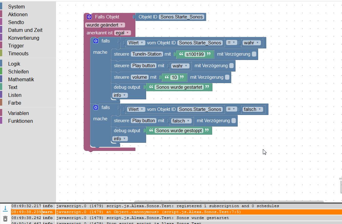

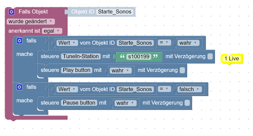

                                          @dslraser
                                          Im Anhang mal die zwei Skripte mit denen ich es Probiert habe.
                                          Das ausführliche Skript ist das letzte welches ich verwendet habe. Habe hier alles Mögliche an Varianten der Datenpunkte durchgespielt, welche für mich Wahrscheinlich erschienen.
                                          Heute hatte ich mein komplettes Sonos zurück gesetzt und versucht einzelne Boxen anzusprechen.
                                          Auch dies hat so nicht funktioniert.
                                          Vielleicht siehst du ja noch einen Fehler im Skript.

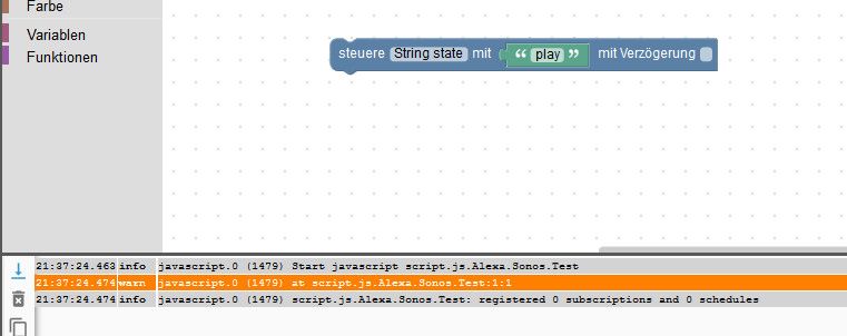

                                            Was passiert wenn Du nur diesen steuere Baustein ohne irgendwas anderes in einem Blockly nimmst und das Blockly startest. (also einzeln, ohne Trigger und ohne irgendwas anderes, nur den einen steuere Baustein, wird dann was in den Datenpunkt geschrieben ?)
