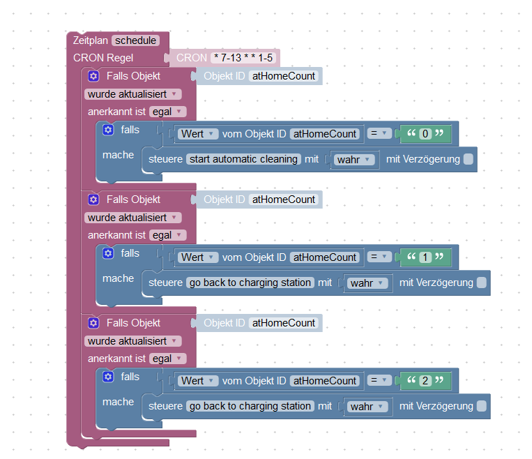

      Hallo Zusammen,
      ich bin neu in Sachen Blockly. Ich habe ein Deebot 930 staubsauer den kann ich auch über den IO steuern. IO weiß auch wann ich zu Hause bin und wann nicht. Wie bekomme ich es hin das er nur dann saugt, wenn ich nicht zu Hause bin und das ganze am besten nur in der Zeit von 7-14Uhr. Wie bekomme ich es hin das er im Urlaub z.b. nicht saugt (ich kann ihn ja nicht entleeren). Ich habe da schon mal was aufgebaut und getestet das klappt auch soweit. Nur wenn ich in der Zeit von 7-14Uhr mal nach Hause komme und er schon fertig gesaugt hat steht er in der Station, soweit auch richtig. Gehe ich jedoch wieder auf Abwesend will er wieder saugen was ja kein Sinn macht wie bekomme ich sowas geregelt. Danke

        So werden jede Minute zwischen 7:00 und 13:59 Uhr 3 neue Trigger erzeugt !
        Vorschlag:

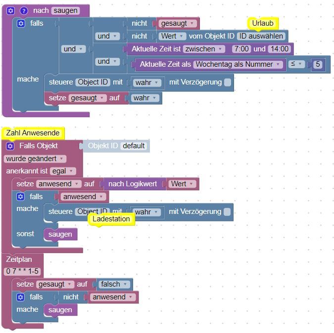

          sirbuschi2003 last edited by
          Holl OK,
          Kannst du das exportieren?
          Wie bekomme ich die datenpunkte saugen und Urlaub hin.
            paul53 @sirbuschi2003 last edited by paul53
            @sirbuschi2003 sagte:
             <variables>
               <variable type="" id="M1B$~pD8$qObw;$Byt$H">anwesend</variable>
               <variable type="" id="StBE9htDg^i%RF|M0$lG">gesaugt</variable>
             </variables>

            @sirbuschi2003 sagte in IoBroker Deebot 930 nur bei Abwesenheit saugen:
            saugen ist eine Funktion, den boolschen Datenpunkt "Urlaub" musst Du selbst erstellen und verwalten.
              Cool danke ich teste das mal
