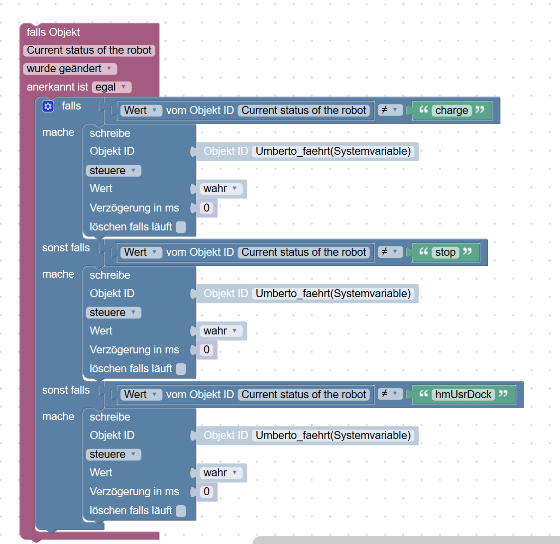

      ich bitte um Eure Hilfe. Das folgende Script funktioniert nicht, vielleicht kann mir ja jemand helfen:
      Zur Erklärung: Wenn der Status des Robot nicht einen der folgenden Werte enthält, soll die Homematic-Variable auf wahr gesetzt werden.
      Vielen Dank im Voraus!

        paul53 @Aushilfsarnie last edited by
        @Aushilfsarnie
        Zeige mal einen Screenshot vom Datenpunkt inkl. Wert (Tab "Objekte").

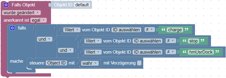

          Dr. Bakterius Most Active @Aushilfsarnie last edited by
          @Aushilfsarnie Bei deinem Blockly wird immer einer der Abfragen zutreffen. Du musst hier mit einem UND arbeiten! Also etwa so:
