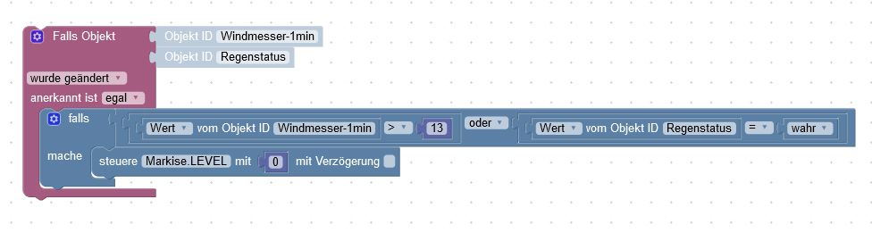

          Guten Morgen,
          ich habe es so gelöst. Kann man es noch verbessern?
          Gruß Hicki

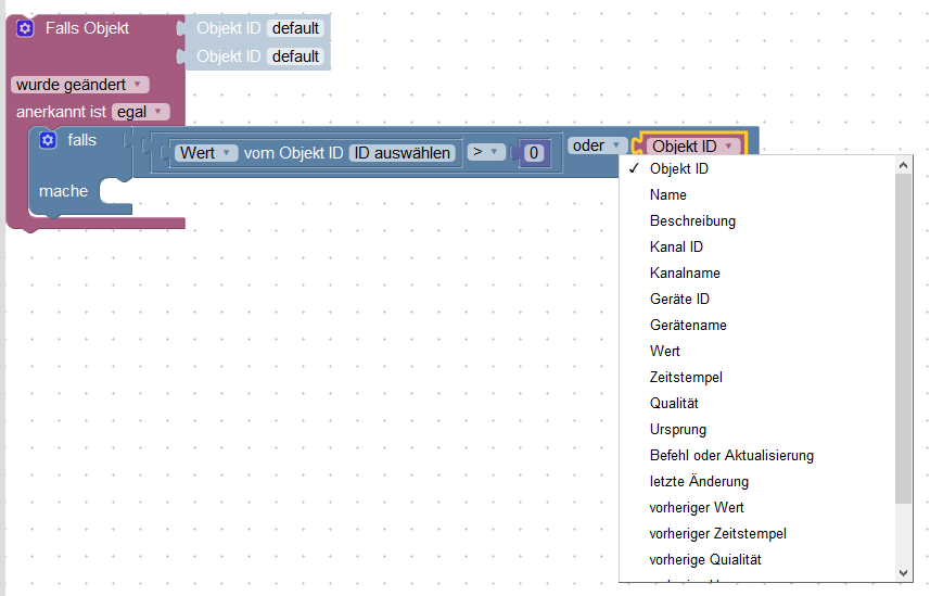

            @Hicki Moin, man kann es noch etwas optimieren. "falls" prüft ob eine Bedingung wahr ist. Den folgenden "Fehler" machen aber gut 95% aller Blockly-User. Im Grunde prüfst du sind Äpfel = Äpfel
            Du kannst also hinter "oder" einfach auf Objekt ID Regenstatus prüfen. Dieser ist entweder wahr oder falsch und wird somit auch vom "falls" als true/false behandelt.

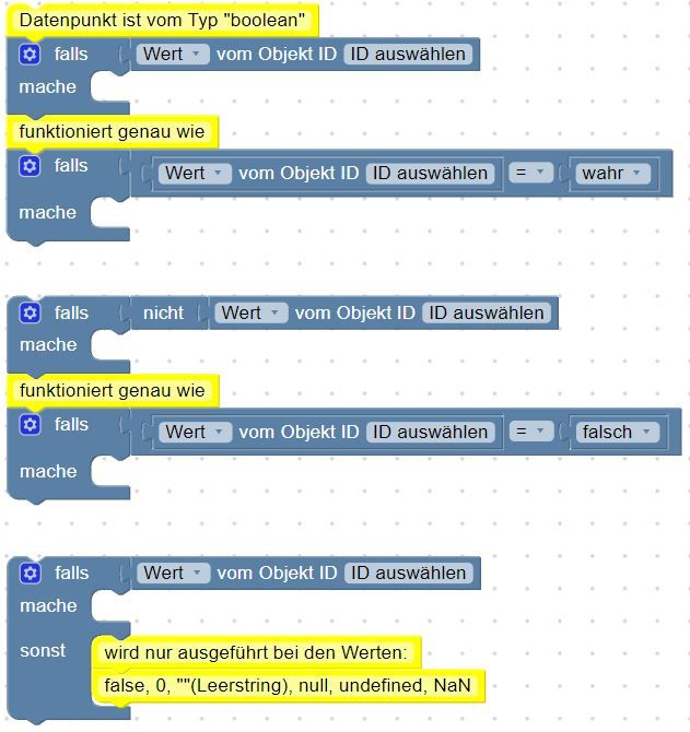

                crunchip Forum Testing Most Active @Hicki last edited by
                @Hicki so ist das gemeint, du triggerst ja schon auf "Wahr", folglich, falls "Wert"

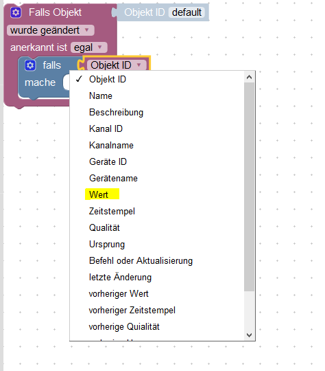

                cc3e0f32-6c33-4395-aefa-f6f872a33c7f-image.png eb5a1a32-5de4-47a1-aada-f9bdca9d8011-image.png

                    paul53 @Hicki last edited by paul53
                    @Hicki sagte:
                    Ich raffe es einfach nicht....
                    Ein Vergleich liefert als Ergebnis true oder false. Wenn ein Wert bereits true oder false enthält (boolean), ist ein Vergleich mit wahr oder falsch nicht nötig. Anders ausgedrückt: Ein Vergleich mit wahr liefert wieder das selbe Resultat wie der Wert selbst und macht daher keinen Sinn; ein Vergleich mit falsch kann durch nicht Wert ersetzt werden.

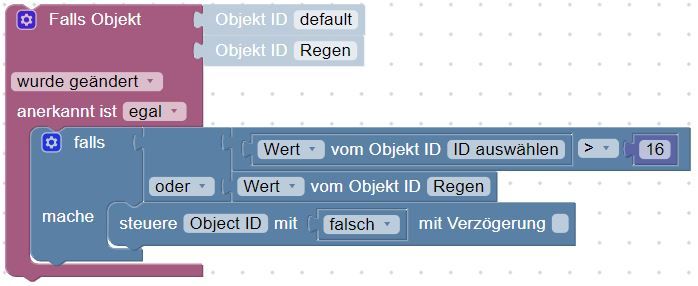

                      Hicki @paul53 last edited by Hicki
                      Meinst Du das so? Ist jetzt nicht mehr die Markise sondern meine Gartenbewässerung. Das Script ist aber am Ende das gleiche.

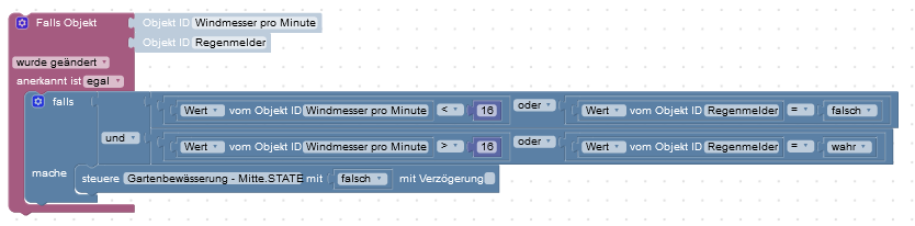

                                        @paul53 sagte in bei Sturm Markise einfahren:
                                        @Hicki sagte:
                                        wenn es regnet und starker Wind ist, soll die Bewässerung abschalten.
                                        Du meinst sicherlich: Wenn es regnet oder starker Wind ist ?
                                        Fehlen da nicht noch die Regenwerte?
