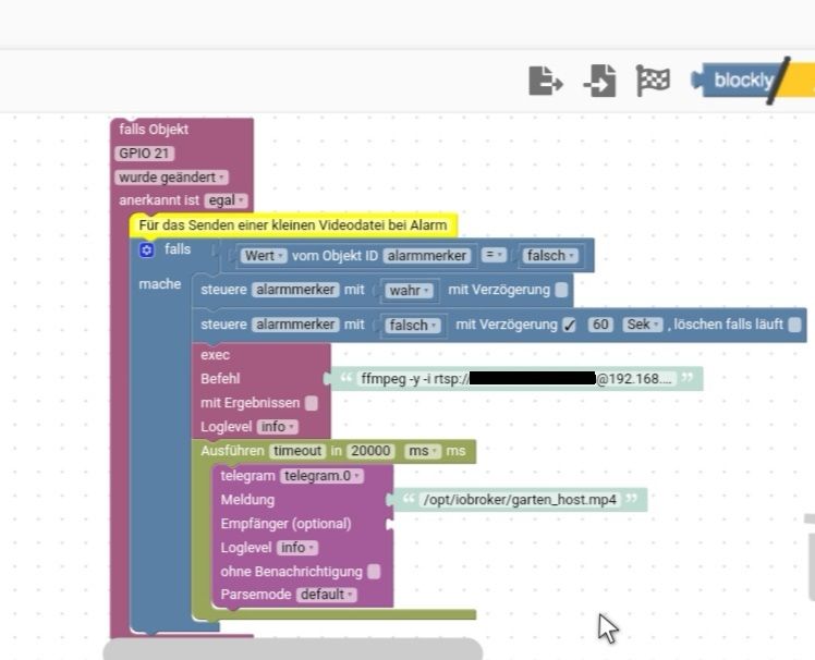

      ich habe ein Problem, bei dem ich aufgrund mangelnder Programmierkenntnisse nicht weiterkomme.
      Ich habe ein Skript, dass mir beim Auslösen des Bewegungsmelders ein kleines Video erstellt und auf meinem ioBroker Host ablegt.
      Jetzt möchte ich das Video vom Host danach gerne per Telegram versenden, aber das Skript schaut immer nur in den Pfad vom ioBroker Master. Wie bekomme ich das hin, dass die Datei vom Host versendet wird?
      Mit dem Befehl ffmpeg... speichere ich mir eine kleine Videosequenz in den Ordner /opt/iobroker/ auf dem ioBroker Host. Das klappt auch wunderbar.

            Kannst du uns zeigen, wie du das Video erstellst?
            Ich hab ne RasPi cam und greife über die URL den stream ab. Eigentlich nutzt meine Synology den stream und erstellt selber die Dateien.
            Wie genau speicherst du den stream? Inklusive bewegungserkennung des Bereichs aus der daueraufzeichnung?
            • Johannes Bauerstatter
              Johannes Bauerstatter @flisse last edited by
              @flisse Hallo würdest du uns das Blockly zur Verfügung stellen?
                flisse @Johannes Bauerstatter last edited by
                @Johannes-Bauerstatter Es ist das ganz oben im ersten Post.
