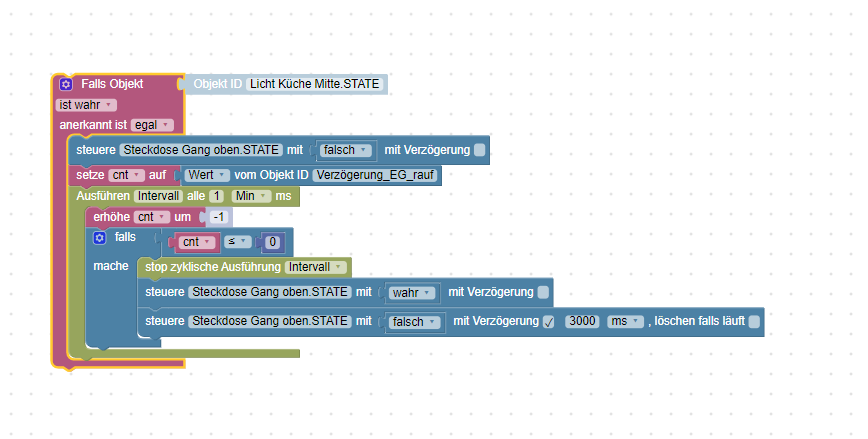

      Ich habe mir den Countdown Adapter installiert. Ein Blockly Script schaltet mir eine Steckdose bei einem Trigger (Ereignis). Und jetzt möchte ich ganz simpel an der Vis über ein Schiebewidget eine Zeitverzögerung (in Minuten) einstellen und diese an´s Blockly übergeben um die Steckdose Zeitverzögert einzuschalten. Der Teil in der Vis (Widget, Objekte, usw.) läuft schon. Ich krieg aber die Logik nicht hin, scheitere schon am Verständnis für den Countdown Adapter. In den Objekten nach der Installation und beim Erstellen eines ersten Countdown blockly scripts werden keine Ordner erstellt.

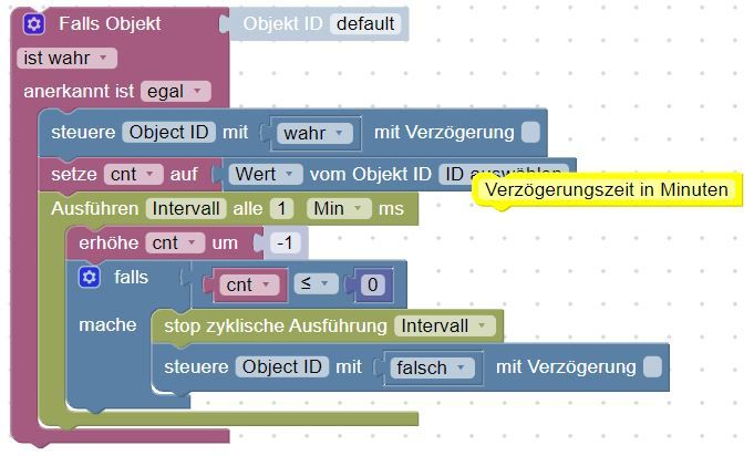

        paul53 @fuso last edited by
        @fuso sagte:
        einzuschalten ?
        Das verzögerte Ausschalten um xx Minuten, lässt sich mit einem einfachen Blockly-Script realisieren.

          Hallo Paul,
          grandios, Das ist genau der Schubser, den ich gebraucht habe. Ich weiß nicht, aber ich hab einfach zu wenig Phantasie fürs Programmieren und für so vermeintlich einfache Vorgänge.
          Ich habe das für mich jetzt so umgeschrieben/gelöst.
          Damit schaltet meine Steckdose nach der abgelaufenen Zeit für drei Sekunden. (Die objekte sind nur Dummys)
          Siehst du da ein Problem bei meinem Versuch?

            Das oberste "steuere" (Ausschalten) ist sicherlich nicht erforderlich ? Mit Rücksicht auf den Duty cycle sollte man unnötige "steuere" vermeiden.

              Stimmt,
              das nehm ich raus, ist ja eigentlich vorher nirgendwo gesetzt.

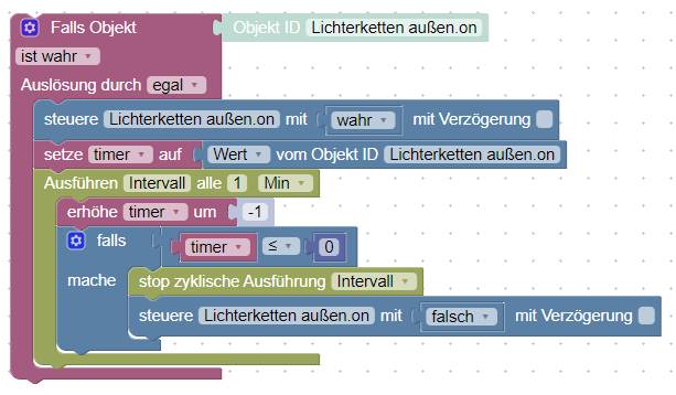

                Dein Beispiel hat mir schon ganz gut weitergeholfen. Allerdings frage ich mich wo und wie ich jetzt genau die Variable 'timer' mit dem Wert 15 Minuten belegen kann bevor dann der Countdown jede Minute den Wert um 1 reduziert. Ich hatte in der Zeile
                • setze timer auf * nur mal mit einem Wertfeld auf 15 gesetzt. Dann springt meine Schaltsteckdose hin und her (on/off) und ioBroker stürzt komplett ab (timeout usw). Das war es offensichtlich nicht 😞
                Bitte für mich noch einen Extraschubser. Danke.
                  paul53 @SmartHomie last edited by
                  @smarthomie
                  Du verwendest den Datenpunkt, der gesteuert wird als Trigger. Wenn es so sein soll, dann lösche den Block "steuere Lichterketten außen.on mit wahr". Außerdem muss der Datenpunkt für den Timer ein anderer sein und eine Zahl enthalten.

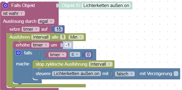

                    Ich will mit dem Script sagen:
                    Wenn Lichterkette auf on ist, dann soll der Countdown von 15 Minuten starten und danach die Lichterkette ausschalten.
                    Also, so?
                      @smarthomie sagte: Also, so?
                      Ja, so sollte es funktionieren.
                        SmartHomie @paul53 last edited by
                        @paul53 Jo, es klappt. Mir wird es zwar ein Rätsel bleiben, warum ich beim Setzen des Timers 30 eingeben muss, um 15 Minuten zu erhalten...aber egal.
                        Lieben Dank nochmal für Deine Hilfe. 👏 👍
                          @smarthomie sagte: warum ich beim Setzen des Timers 30 eingeben muss, um 15 Minuten zu erhalten.
                          Laufen zwei Intervalle gleichzeitig? Ändere mal den Trigger auf "ist größer als letztes".
