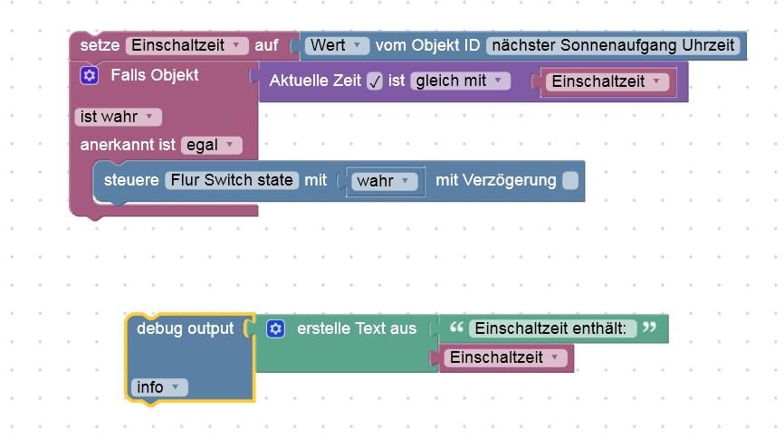

      Hallo liebe Community,
      ich möchte mir ein Blockly-Script basteln, bei dem aus einem Datenpunkt eine Zeit geholt wird und nach dieser die Hoflampen an- oder ausgeschaltet werden. Ich nutze bisher den Blockly-"Zeitplan definieren"-Wizard. Jetzt habe ich versucht, als Quell keine feste Zeit (z.B. 07:00 Uhr) sondern einen Datenpunkt anzugeben. Klappt nicht. Der Datenpunkt sieht so aus.
      Hat jemand eine Idee, wie ich eine Zeit aus einem Datenpunkt als Referenz setzen kann?

          @arteck Re: Ein- und Ausschaltzeiten aus einem Datenpunkt holen

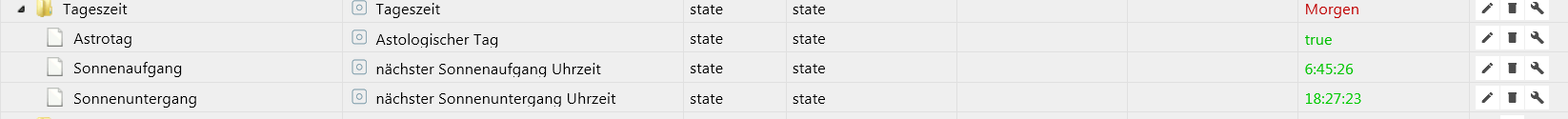

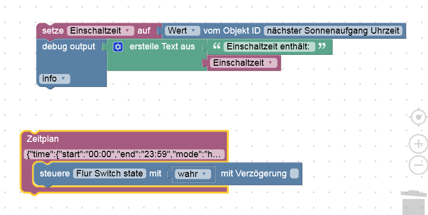

          Viel zu sehen gibt es da nicht. Ich möchte mit der Variable "Einschaltzeit" den Zeitplan steuern und weiß nicht wie. Ich kann dort ja nur eine feste oder wiederkehrende Zeit eingeben und keine Variable. Dieses Script dient nur als Anschauung. er erste Teil gibt mir auch nur die Variable aus, die ich dann gerne im zweiten Teil einbinden möchte.
          • U
            Uwe2020 last edited by
            Ok, ich habe jetzt mal den Wizard rausgeworfen und versuche es so. Seht ihr einen Fehler im Script (Den unteren Bereich ignoriert bitte)?

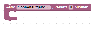

              @Uwe2020 Warum nimmst du nicht die Astro Funktion und triggerst auf Sonnenaufgang?

                @FredF Das versuche ich seit einer Woche. Bei mir ist der Wurm drin. Die Zeiten und Koordinaten sind richtig eingetragen, ebenso stimmt die Lokalisierung meines Rasp. Trotzdem geht es mal und mal geht es nicht. So habe ich aber immer die richtigen Zeiten.
                • FredF
                  FredF Most Active Forum Testing @Uwe2020 last edited by

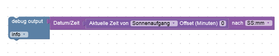

                  @Uwe2020 Mach mal das Blockly, starte es und schau mal ob die Zeit im Log die gleiche wie die jetzige ist:
                  U 1 Reply Last reply Reply Quote 0
                  • U
                    Uwe2020 @FredF last edited by
                    @FredF said in Ein- und Ausschaltzeiten aus einem Datenpunkt holen:
                    ja, 11:15.

                      @Uwe2020 Und was kommt dabei:
                      • U
                        '2020-03-12T05:47:47.161Z'

                          Ich glaube, dass ist der Wurm drin. Sieht jedenfalls nicht richtig aus.

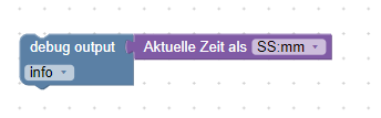

                            Doch, das ist die UTC-Zeit. Konvertiere mal die Zeit nach SS:mm. Dann sollte der Sonnenaufgang in MEZ angezeigt werden.

                              Wieso? Das stimmt so. Bei mir
                              2020-03-12T05:48:27.937Z
                              Die Uhrzeit ist etwas anders da wir unterschiedliche Wohnorte haben.
                              Die Astrofunktion sollte also funktionieren...
                                Ja, nach der Konfertierung stimmt es.
                                Aber trotzdem schaltet er nicht immer morgen oder abends. Seit einer Woche suche ich nach dem Fehler, ohne ihn zu finden. Deshalb kam ich auf die Idee mit dem Script, dass mir die Zeiten in einem Datenpunkt anlegt. Das klappt seltsamerweise.

                                    Da nimmst du ja den Zeitplan als Trigger und nicht die Astrofunktion.

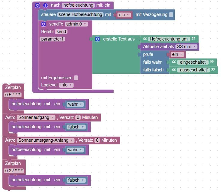

                                      paul53 @Uwe2020 last edited by paul53
                                      @Uwe2020 sagte:
                                      altes Script nochmal herovrgeholt
                                      Anstelle von Zeitplan-Wizard verwende mal CRON und Astro-Trigger. Bei mir funktionieren die zuverlässig.

                                                             <field name="TEXT"> ausgeschaltet"</field>
                                               <block type="astro" id="M_ofS_1*{Xl1R%i6N-]Z">
                                                 <field name="TYPE">sunsetStart</field>
                                                 <field name="OFFSET">0</field>
                                                   <block type="control" id="h+DHeT-%/v]1s|^4E#oT">
                                                     <field name="OID">scene.Hofbeleuchtung</field>
                                                       <block type="logic_boolean" id="%#yrv7,0Y/R./nYg.PfP">
                                                       <block type="sendto_custom" id="Se`pY;]Gv,K8@3eN)J}{">
                                                         <mutation items="parameter1" with_statement="false"></mutation>
                                                         <field name="INSTANCE">admin.0</field>
                                                         <field name="COMMAND">send</field>
                                                         <field name="WITH_STATEMENT">FALSE</field>
                                                         <field name="LOG">log</field>
                                                         <value name="ARG0">
                                                           <shadow type="text" id="%*d*]T},H@`#)1pxsTen">
                                                             <field name="TEXT"></field>
                                                           <block type="text_join" id="i)LM3X5Lw0^T2[`C:Sc9">
                                                             <value name="ADD0">
                                                               <block type="text" id="`mK}a?Rd|8OY*^_,9%e4">
                                                                 <field name="TEXT">Hofbeleuchtung um </field>
                                                             <value name="ADD1">
                                                               <block type="time_get" id="|_VtOFne=I/f8n@!@sTR">
                                                                 <mutation format="false" language="false"></mutation>
                                                                 <field name="OPTION">hh:mm</field>
                                                             <value name="ADD2">
                                                               <block type="text" id="H7`Iv45Hak61$4Gpdzt|">
                                                                 <field name="TEXT"> eingeschaltet"</field>
                                                   <block type="schedule" id="g!-7BmaXumrPQMr%TG?d">
                                                     <field name="SCHEDULE">0 22 * * *</field>
                                                       <block type="control" id="?VgY85I[hdQj-QG)DCJ.">
                                                           <block type="logic_boolean" id="vjL;i??NTKtVZ.tzt,~y">
                                                           <block type="sendto_custom" id="ftn@#jzSd0gMpzo2XtP~">
                                                             <value name="ARG0">
                                                               <block type="text_join" id="S7p:5M?zMy=6A$VFTLnw">
                                                                 <value name="ADD0">
                                                                   <block type="text" id="s$q+3t8(Yq9=Yi0a5U3.">
                                                                 <value name="ADD1">
                                                                   <block type="time_get" id="vQ`hJHSojqRsFE@/E2$y">
                                                                 <value name="ADD2">
                                                                   <block type="text" id="FZQAQ|!Hc!|!2//V0Z_q">

                                        • U
                                          @FredF Nur zum Starten um 05:00 Uhr. Nach Sonnenaufgang soll er wieder ausschalten.
                                            @Uwe2020 sagte:
                                            versuche ich mal.
                                            Mit einer Funktion kann es so aussehen:
