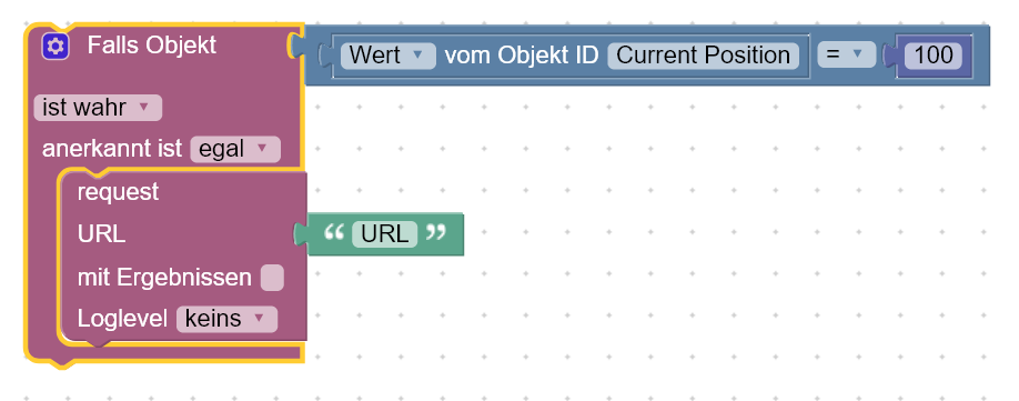

      Ich würde gerne den Prozentwert meiner Rolladen als Trigger benutzen.
      Dieses ist mein erster Versuch und funktioniert leider nicht....URL ist nur ein Platzhalter.....

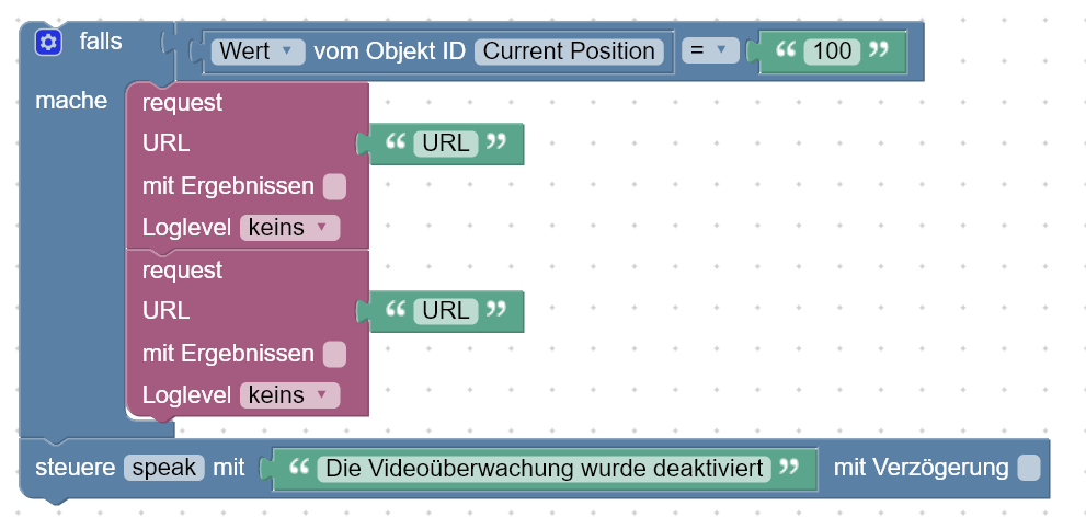

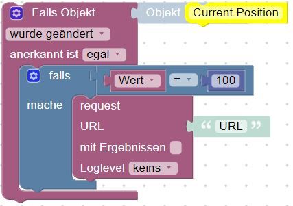

          Hier mein Blockly:
          Ich versteh das so:
          Falls der Wert des Objekt Current Position gleich 100 Prozent ist und das wahr ist dann soll die URL .... gestarte werden.
          Aber es geht nicht.
          Nehme ich eine Leuchte mache die an oder aus startet die URL.
          Das ist aber der Trigger True/False...hier frage ich ja einen Wert ab...
          Gruss
          mickym paul53 2 Replies Last reply Reply Quote 0

            @Flopsi Wenn sich das so verhält wie Du schreibst, dann stimmt der Vergleich der Typen nicht. Konvertiere mal den Datenpunkt in eine Zahl.
              paul53 @Flopsi last edited by
              @Flopsi sagte:
              Hier mein Blockly:
              Man kann dem Trigger-Baustein nur Datenpunkt-IDs übergeben, keine Werte.

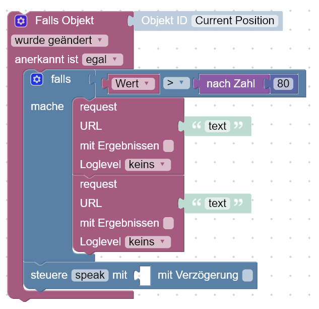

                So funktioniert mein Vorhaben:
