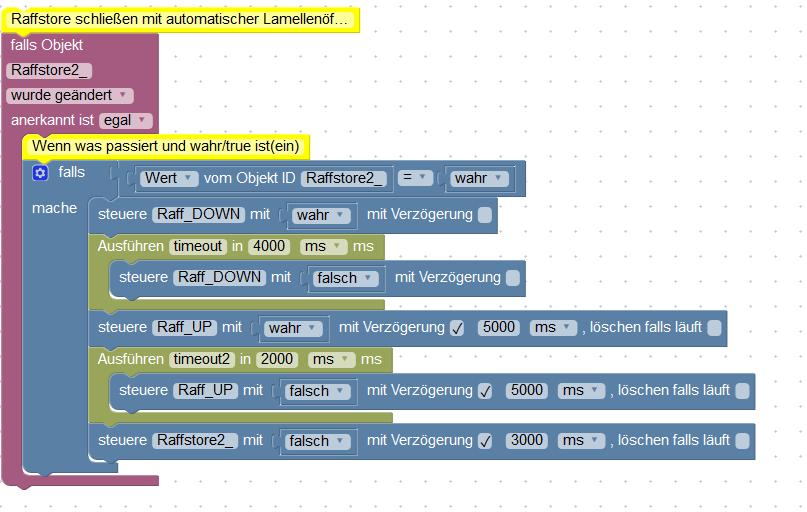

      Habe mit Blockly Script zur Steuerung von Raffstores erstellt. Dieses funktioniert einwandfrei.
      Dabei geht es um die Beschattung (Raffstore muss zuerst ganz runter fahren und im Anschluss eine bestimmte Zeit
      hinauf, nur um die Lamellen zu öffnen - für Tageslicht).

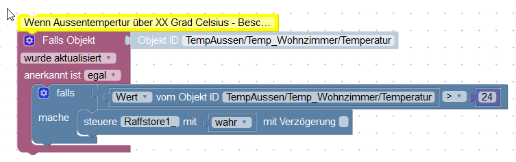

      Nun hätte ich gerne das er die Beschattung wie oben beschrieben herunterfährt wenn die Außentemp. 24 Grad beträgt.
      Habe dazu folgendes Script erstellt (funktioniert im Prinzip auch, nur läuft bei mir das Script solange durch, solange es über den 24 Grad ist).
      Das heißt er misst die Temperatur. Sollte diese über den angegebenen 24 Grad liegen, fährt die Beschattung wie geplant herunter. Das will sie aber immer wieder machen, solange es über 24 Grad hat. Das heißt nach dem ausschalten startet das Script wieder von vorne)
      Mir wäre es am liebsten wenn er die Temp. jede halbe Stunde misst und über den 24 Grad die Beschattung herunten lässt und wenn es 20 min unter 24 Grad hat die Beschattung wieder hochfährt.
      Hoffe ich konnte mein Anliegen verständlich erklären und bitte um eure Blockly Künste.
      PS: Das ist mein Script, dass immer wieder von vorne beginnt: (mal nur fürs herunterfahren)
      Dieses Script steuert den Raffstore:

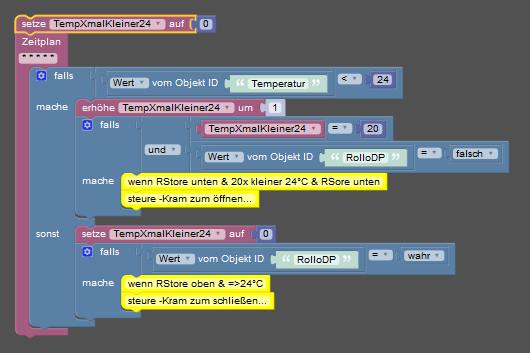

        xbow42 last edited by
        wenn die Temperatur um die 24°C schwankt wird ständig hoch-runter gefahren.
        Vorschlag mit Zeitbaustein jede Minute messen und auswerten.
        sicher noch nicht ausgereift, ist als Denkansatz zu verstehen...

          @Platti1983 Einmal 'Raffstore1_', dann 'Raffstore2_'? Abgesehen davon: jedes mal wenn das Thermometer die Temperatur meldet und die über 24°C liegt wird das Skript ausgeführt. Ist logisch so wie du das geschrieben hast. Wieso setzt du den Datenpunkt nach 3 Sekunden wieder zurück und nicht erst wenn die Temperatur unter einen gewissen Wert (z.B. 22 °C) gefallen ist?

            @Dr-Bakterius Bakterius Danke für deine Hilfe! Raffstore1_ und Raffstore2_ spielten in diesem Fall für mich keine Rolle. Habe die Screensshots schon vorher gemacht. Grundfunktion der Scripts war ja da. Habe es jetzt so gemacht wie du geschrieben hast.
            Bin wohl über das Status zurücksetzen drübergefallen. Funktioniert jetzt perfekt. Auch das mit den 22°C habe ich eingebaut.
