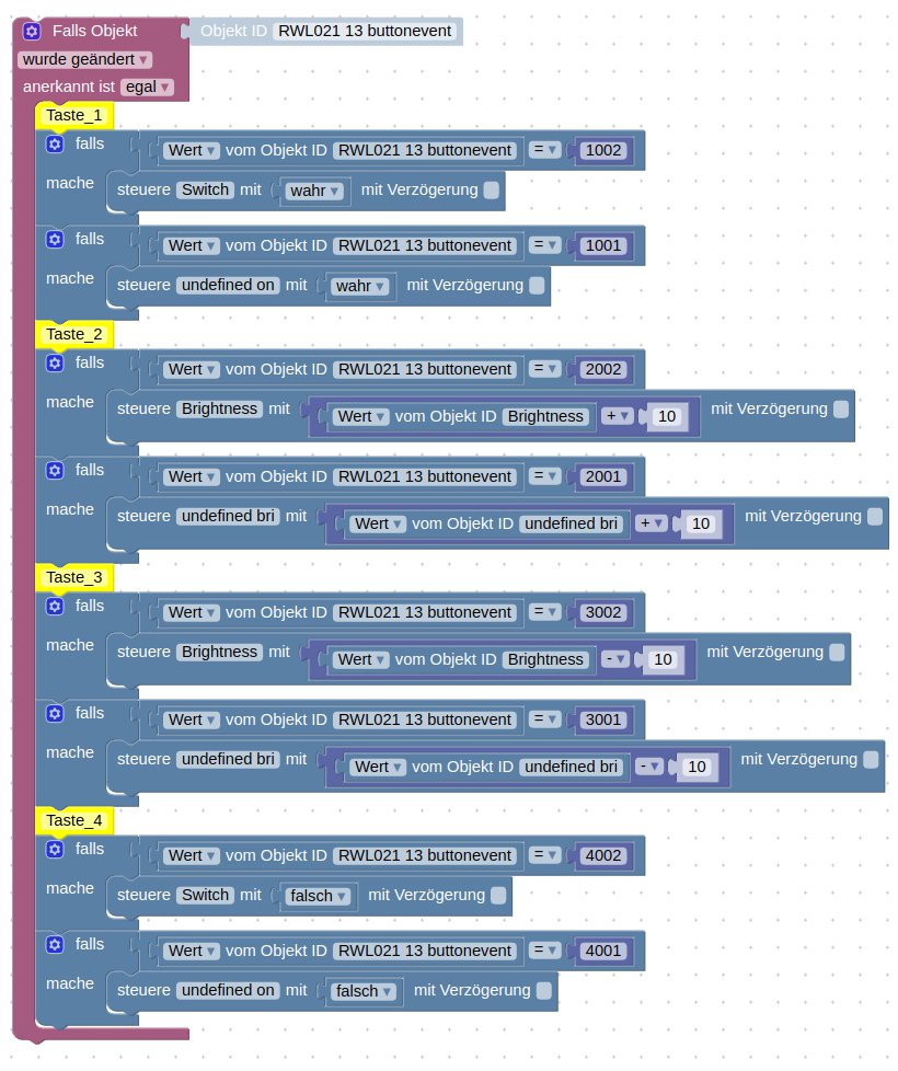

      Guten Morgen,
      ich bin ja noch recht neu im Broker und Skripte und könnte etwas hilfe brauchen 🙂
      Ich habe mich gestern von meiner Hue Bridge getrennt und wollte die Geräte nun per Skripte integrieren. Dazu habe ich folgendes Skript erstellt.
      Das funktioniert auch so weit, nur hätte ich es gerne etwas anders. Wenn Taste 2 oder 3 (heller bzw. dunkler) gedrückt gehalten werden, soll sich der Wert an der Lampe (aus dem 2. falls Block) kontinuierlich ändern bis ich die Taste wieder los lasse. Momentan muss ich die Tasten lang drücken, loslassen, lang drücken, los lassen etc..
      Das geht bestimmt recht einfach, nur weiß ich nicht wie 🙂
      Beste Grüße
      Christian

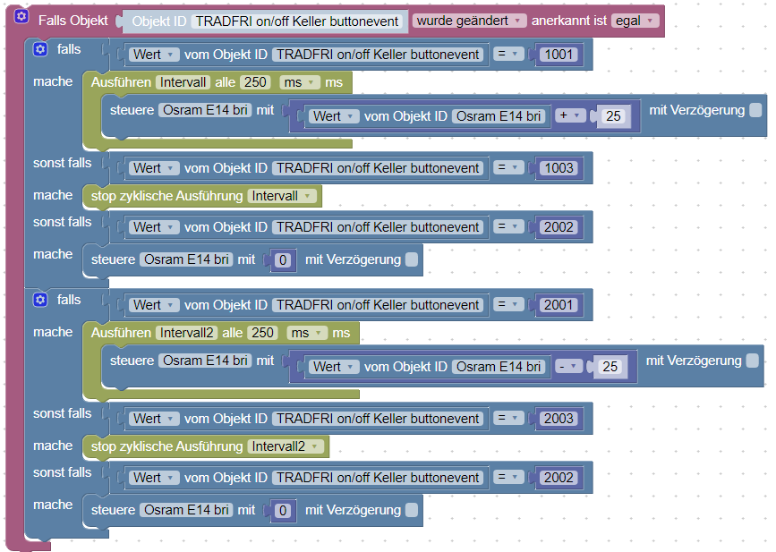

        ronny_s @BigChris last edited by
        @BigChris
        So habe ich das mit einem Tradfri Schalter gelöst.
