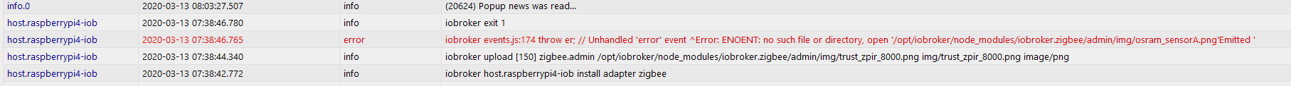

      wollte eben den neusten Zigbee-Adapter 1.0.3 installieren. Er bricht am Ende mit dieser Fehlermeldung ab:
      events.js:174 throw er; // Unhandled 'error' event ^Error: ENOENT: no such file or directory, open '/opt/iobroker/node_modules/iobroker.zigbee/admin/img/osram_surface_light_tw.png'Emitted 'error' event at: at lazyFs.open (internal/fs/streams.js:115:12) at FSReqWrap.args [as oncomplete] (fs.js:140:20)
      kann mir hier jemand helfen? was läuft schief? habe eigentlich alles aktuell.

          Im IoBroker-Log in der Weboberfläche wird lediglich ein Eintrag/Text erzeugt, den ich als Fehlermeldung schon gepostet habe. Mehr nicht. Kann aber später gerne mal ein Bild hochladen, bzw. wo liegt dieses Logfile?
            tuxmrk last edited by tuxmrk
            hier ein Ausschnitt beines Log-Eintrages im ioBroker:

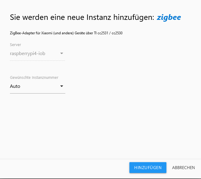

                @mickym das Problem ist: ich habe ja noch keine Instanz! der installiert nichts..bricht am Ende halt ab, das wars.
                J mickym 2 Replies Last reply Reply Quote 0
                  Jan1 @tuxmrk last edited by
                  @tuxmrk
                  genau aus dem Grund sollst auch eine installieren

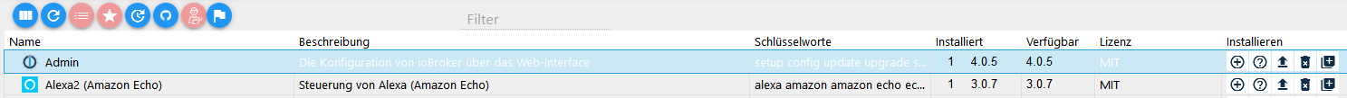

                      @mickym ok, dann probiere ich es mit einer älteren Version und mache es Stück für Stück wie du auf eine neuere Vesion updaten. Wo finde ich die alten Vesionen und wie installiere ich die?

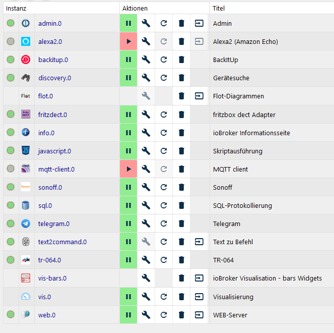

                      habe schon mehrmals versucht den Adpater zu installieren. Ich weiß auch nicht, wie ich das noch prüfen kann, als bei der Instanzübersicht, die bei mir so Aussieht.

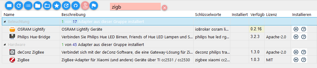

                            tuxmrk @mickym last edited by tuxmrk
                            @mickym wenn ich das so mache, kann ich nur die aktuelle Version auswählen. So siehts aus bei mir im Expertenmodus:
                            und so, wenn ich auf das "+"-klicke:
                              @tuxmrk
                              Da fehlt was, trotz der Expertenansicht.
                              Sollte so aussehen:
                              mit dem + ganz hinten kann man die Version wählen und das fehlt bei Dir.

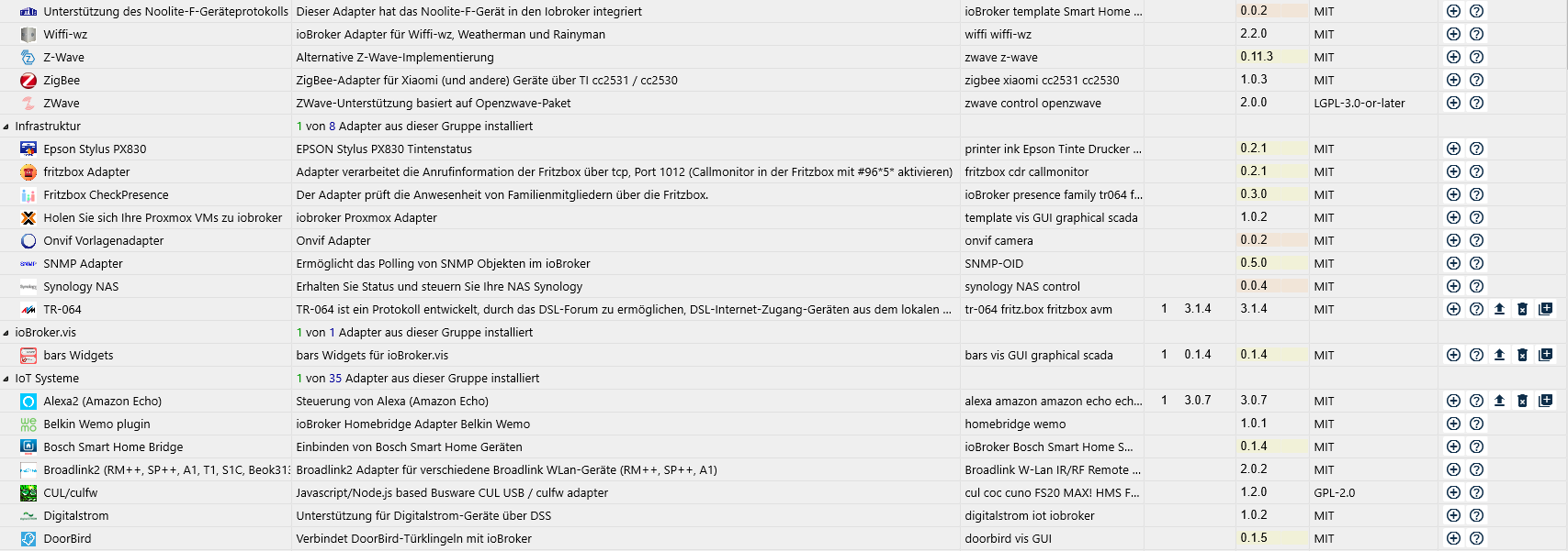

                                  tuxmrk @Jan1 last edited by
                                  @Jan1 bei mir sieht das so aus. Es gibt ein paar Zeilen mit dem Plus ganz hinten, aber nicht bei meiner Zigbee-Zeile 🙂
                                  • mickym
                                    Dann passt das zwar mit Deinem Expertenmodus - aber sieht tatsächlich so aus, als ob der noch gar nicht erkennt, dass der Adapter installiert ist. Hast Du Deinen iobroker neugestartet und mal das Log überprüft, ob das was vom Zigbee drinsteht?

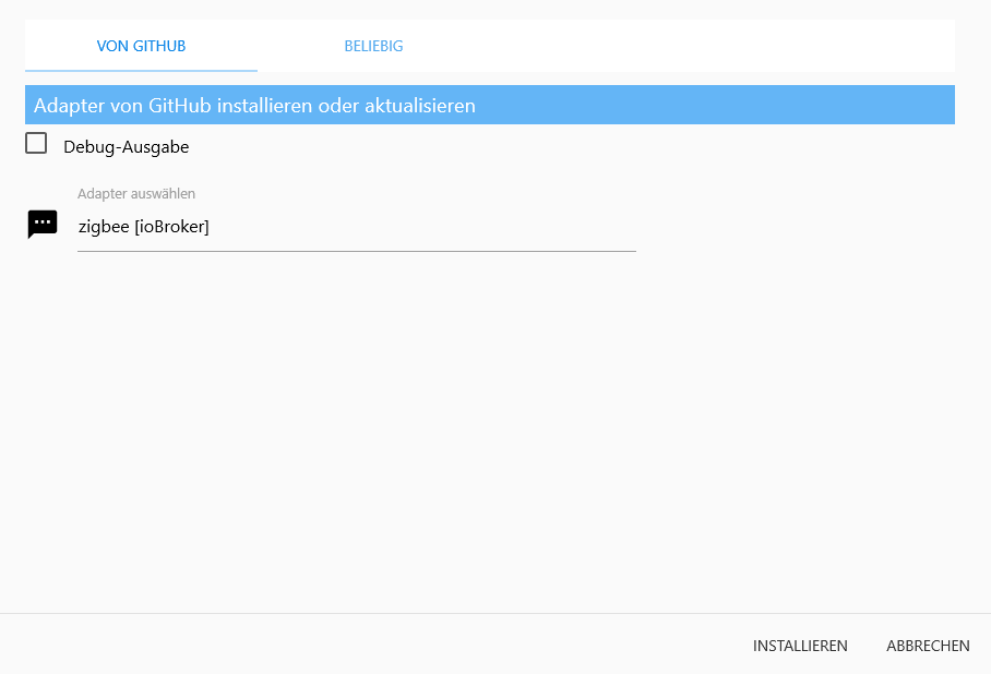

                                          Du könntest auch versuchen den Adapter erst mal direkt von GitHub zu installieren - ist aber auch 1.0.3
                                          ich habe nur keine URL gefunden, die auf die älteren Versionen verweist.
                                          T 2 Replies Last reply Reply Quote 0
                                            @mickym den von Github habe ich eben versucht. Geht auch nicht. Nun versuche mal es so wie du es eben geschrieben hast mit 1.0.2 aus default. Werde gleich berichten 🙂 danke für die Unterstützung!
