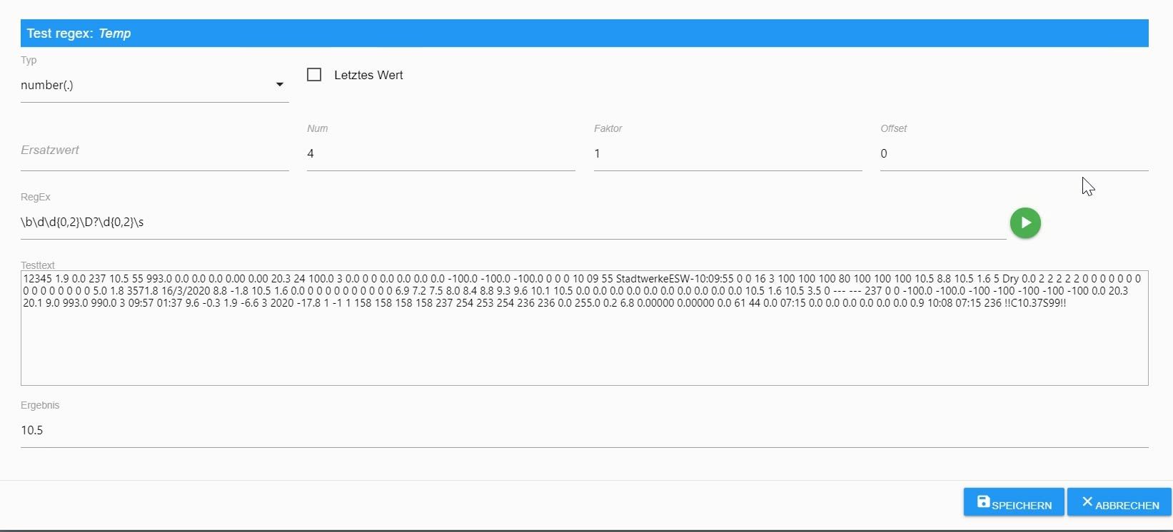

                        ich habe jetzt versucht mit der Seite regex101.com an die gewünschten Daten zu kommen und mit dem Suchfilter \b\d\d{0,2}\D?\d{0,2}\s die einzelnen Blöcke markiert.
                        Leider habe ich keine Möglichkeit gefunden, beispielsweise nur Positionen 5 in einen Datenpunkt zu schreiben? 😞
                        Kannst du mir noch einen Tipp geben?😇
                        Liebe Grüße
                        Peter

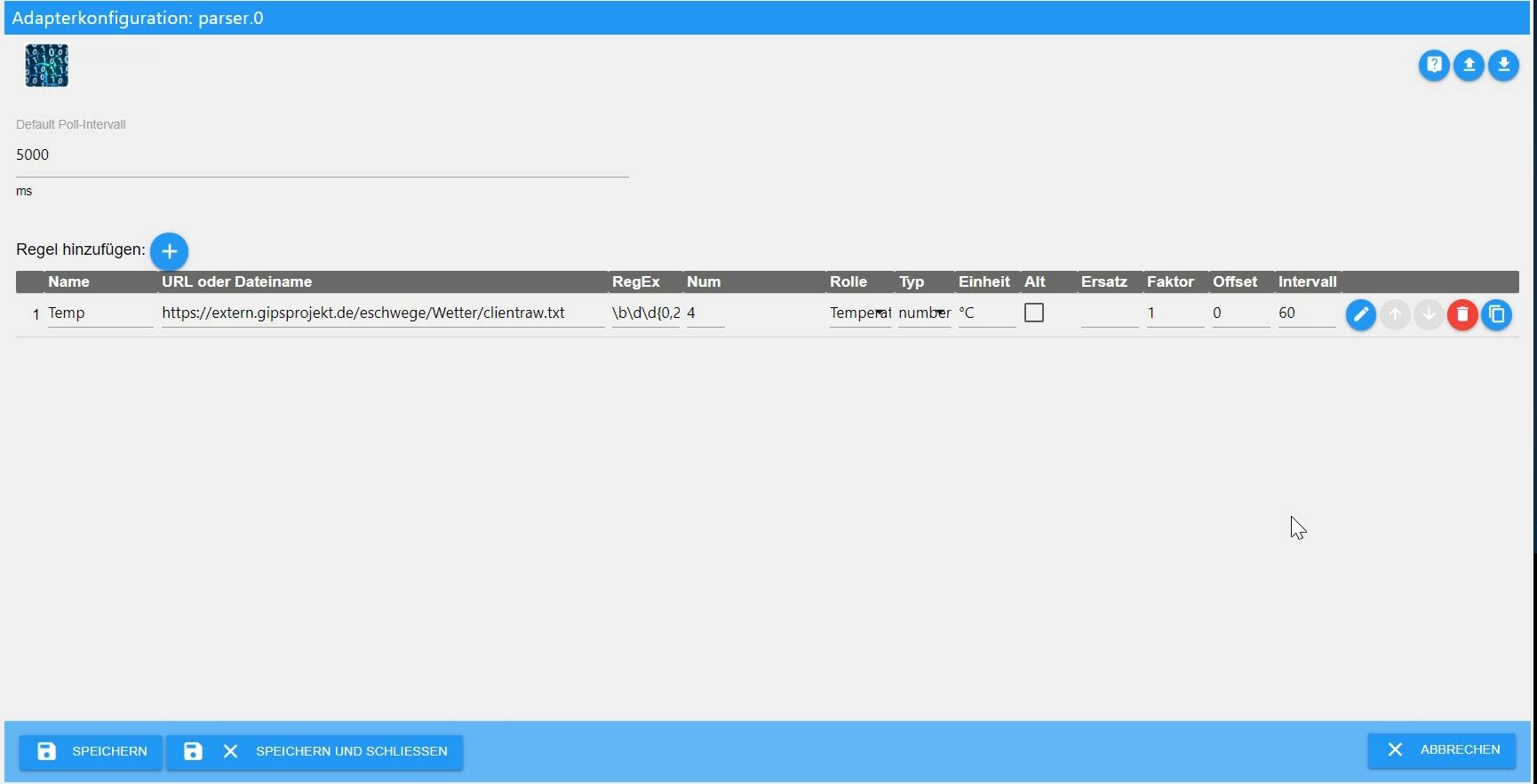

                          Homoran Global Moderator Administrators @PeterM1894 last edited by
                          @PeterM1894 sagte in Wetterdaten Parser-Adapter:
                          im Parser Adapter gibt es die Einstellung "Num", die müsstest du auf 4 (5-1!) stellen
                          Dann wird nur dieser Wert in die Objekte geschrieben.
                          Zeig doch mal den Screenshot von deinem Regeleditor (Bleistift)
                            du bist Gold wert... super jetzt funktioniert es:
