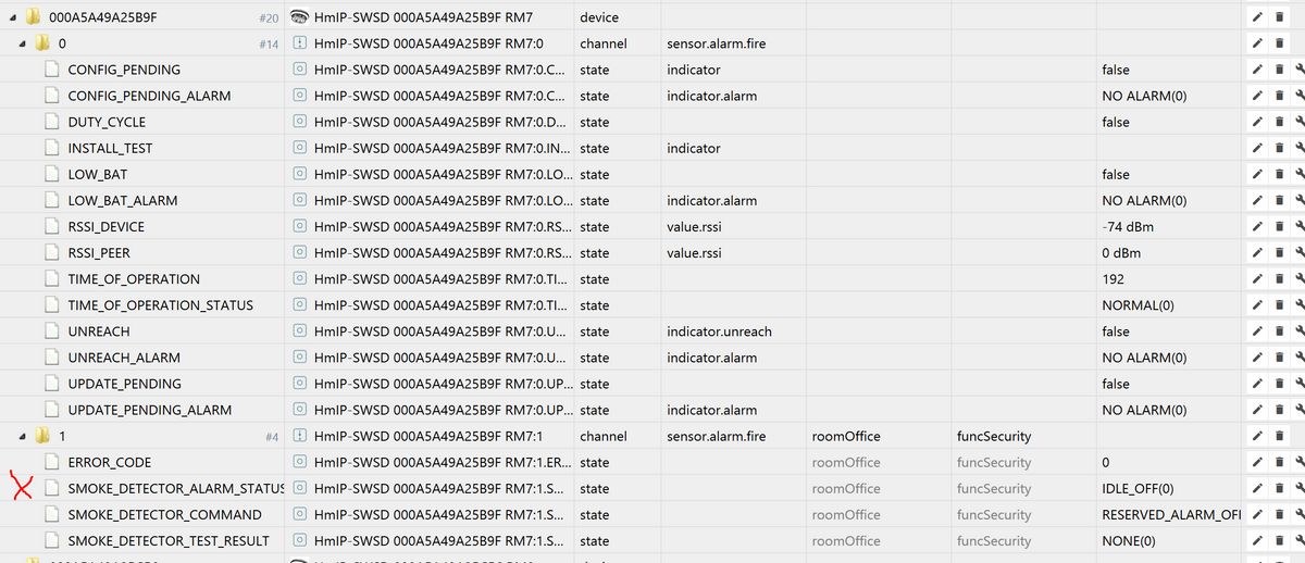

        @chhe Hi, wie genau heißt das Modell deiner Rauchmelder? Mich wundert etwas, dass deine Objekte anders aussehen als bei mir.
        Ich habe die HMIP-SWSD, dort ist es dieser Wert:
        SMOKE_DETECTOR_ALARM_STATUS
        Die Zustände sind wie folgt:
        0 = Kein Alarm steht an
        1 = Brandalarm an diesem Melder erkannt
        2 = Der Melder signalisiert einen Einbruchalarm
        3 = Ein anderer Melder hat einen Brandalarm erkannt, dieser wurde auch an diesem Melder signalisiert

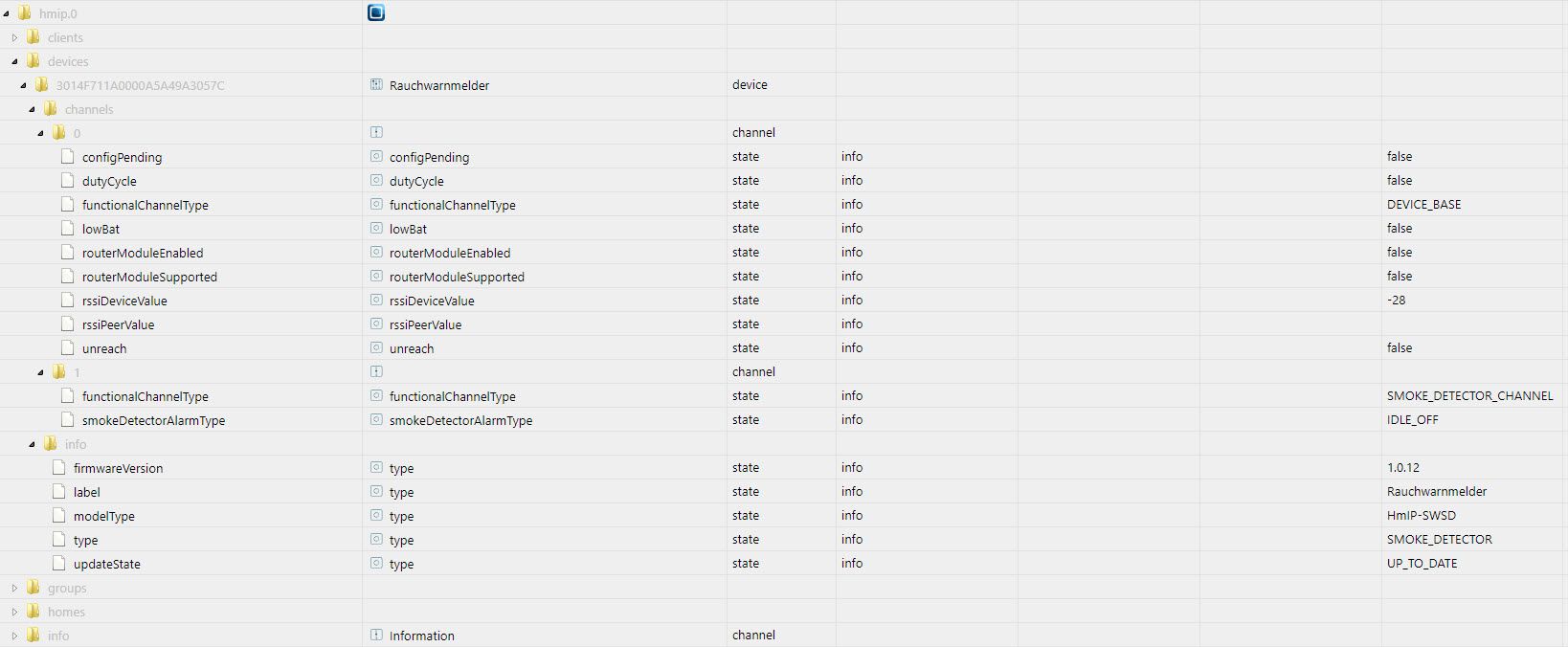

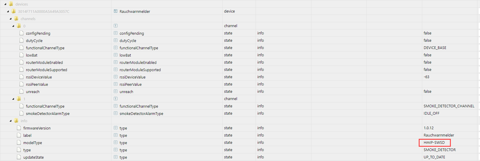

            Meiner heißt auch HmIP-SWSD
            Angelernt habe ich den Melder über die Homematic IP Smartphone App. Danach wurde er mir im ioBroker angezeigt

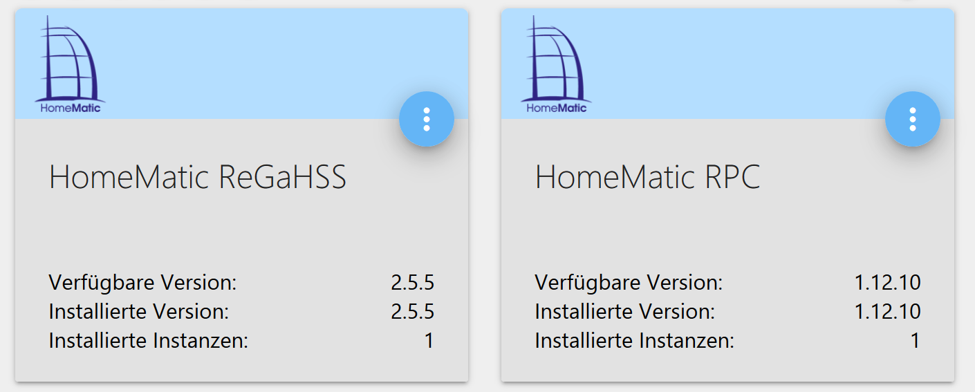

            Folgenden Adapter nutze ich:
            Feuersturm S 2 Replies Last reply Reply Quote 0

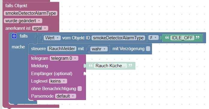

                Hab es so gelöst:
                Er schreibt in die "smoke" Zeile alle Alarme - wenn er selbst auslöst z.B. Primery-Alarm.
