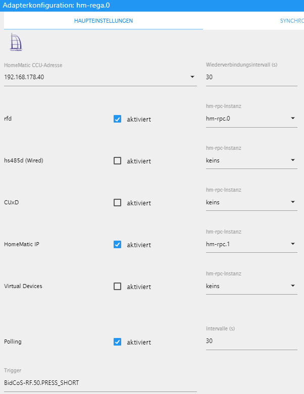

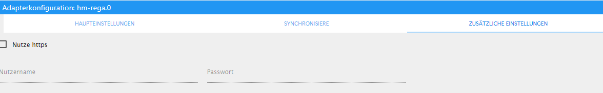

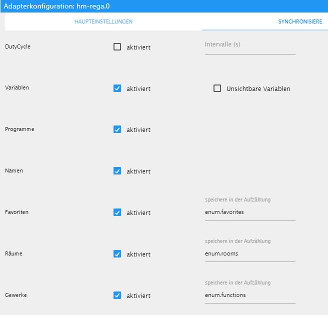

        Zeig mal Deine Adapterkonfig (alle Karteireiter) als Screenshot vom rpc und rega Adapter.
          khst last edited by
          Ich bin froh, dass es grundsätzlich funktionieren sollte, aber was funktioniert bei mir nicht richtig?

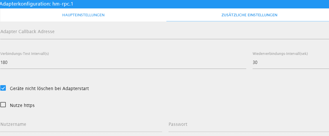

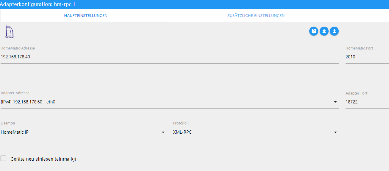

          Hier sind die Einstellungen von hm-rega:0
          Hier sind die Einstellungen von hm-rpc:1

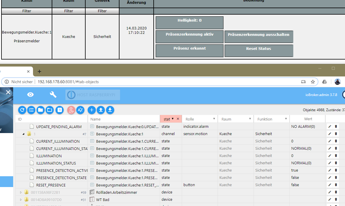

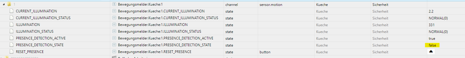

          Mit dem Status beim Bewegungsmelder meine "PRESENCE_DETECTION_STATE", ab und zu funktioniert, wenn man ein Dummy-Programm auf der CCU laufen läßt, sonst gar nicht
