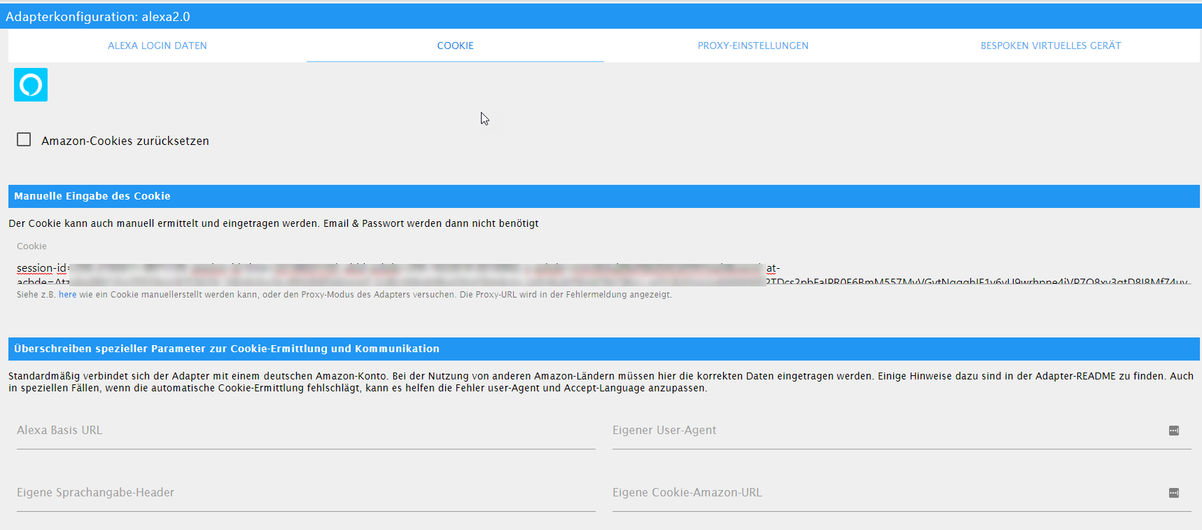

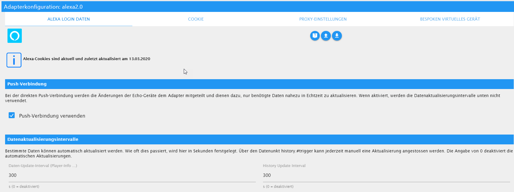

        Infos ?
        Nodejs ?
        Admin?
        Js controller?
        Adapter Einstellungen ?
        Cookie vorhanden?
