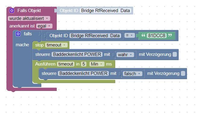

      Guten Abend liebe Gemeide,
      nach einem Systemcrash musste ich leider alles neu aufsetzen. Leider stehe ich derzeit komplett auf dem Schlauch: ich möchte mittels einem Funk-Bewegungsmelder über die RF-Bridge einen Sonoff steuern. Der Sonoff lässt sich über iobroker perfekt schalten und der Bewegungsmelder sendet sauber sein "81DCC8" an den iobroker. Leider bekomme ich mein Script nicht zum laufen. Hat jemand eine Tipp, was ich ändern muss? Hier mein Script.
      Gruss wuchy

          ich habe es probiert und es funktioniert. Vielen lieben Dank! ABER könntest Du mir kurz erklären wieso? Ich sehe jetzt gar nicht mehr durch? Ich hatte vor dem Crash mein Blockly-Script mit der Abfrage der Object-ID und es hat auch funktioniert.

            Schau mal in den vom Blockly erzeugten Javascript-Code, dann siehst Du, dass value eine vordefinierte lokale Variable ist, die den Wert des Trigger-Datenpunktes enthält.
