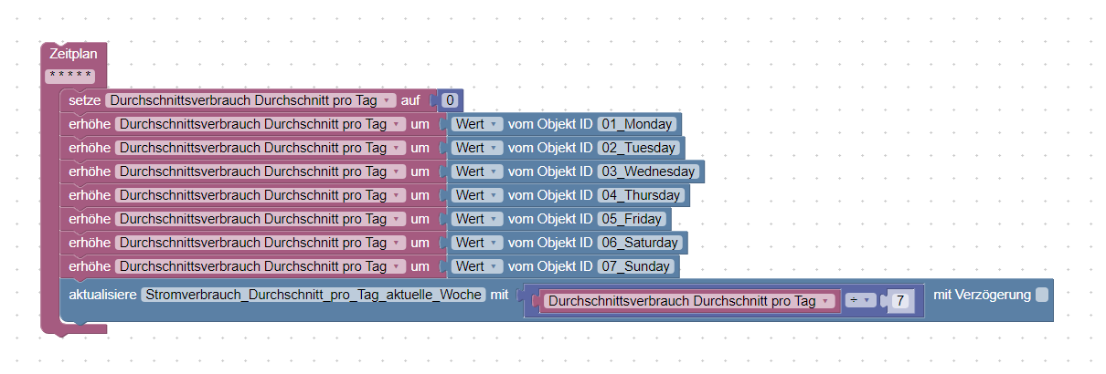

      ich möchte mir einen Datenpunkt erstellen der den aktuellen Durchschnittsverbrauch an Strom pro Tag der letzten 7 Tage anzeigt.
      Also
      Stromverbrauch Montag
      plus Stromverbrauch Dienstag
      plus Stromverbrauch Mittwoch
      plus Stromverbrauch Donnerstag
      plus Stromverbrauch Freitag
      plus Stromverbrauch Samstag
      plus Stromverbrauch Sonntag
      = Summe
      Dann davon die Summe durch 7 Teilen = mein Durchschnittsverbrauch pro Tag
      Wie kann ich das in Blockly darstellen, bekomme es irgendwie nicht hin 😞

      • OliverIO
        OliverIO @Atifan last edited by
        @Atifan
        das nennt sich gleitender durchschnitt, wenn du jeden tag neu die werte der letzten 7 tage im durchschnitt rechnen möchtest
        https://forum.iobroker.net/topic/23079/gleitender-durchschnitt-mit-blockly
