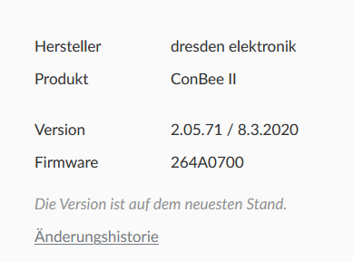

      Wenn ich mich aktuell auf der Phoscon App Seite umgucke ist das aktuelle Update (bzw. jetzt gibts schon 2 neuere Versionen) noch nicht verfügbar für den ConBee II Stick:
      Akutell wäre Little Walter 2.05.75
      Auf meinen Pi selber könnte ich aber ein Update von Deconz fahren. Zumindest auf die Version 2.05.74
      Was mache ich jetzt am besten? Warten bis ich über die Phoscon App Seite updaten kann? Und wenn ja, ist danach auch auf meinen Pi selber das deconz Update eingespielt?

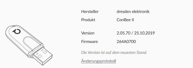

        Meines Erachtens kannst Du über die Phsocon Gui nichts updaten.
        Ich habe 2.05.70 und er sagt mir, dass alles auf dem neuesten Stand ist 😉

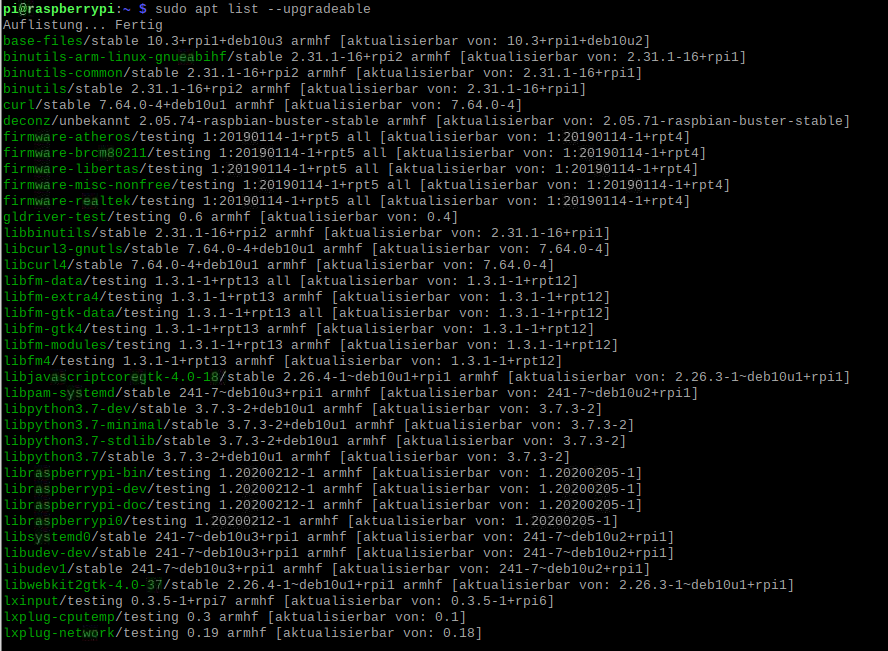

                  Ja und das dekonz ist da mit drin nachdem ich "sudo apt update" gemacht habe:
                  Jey Cee 1 Reply Last reply Reply Quote 0
