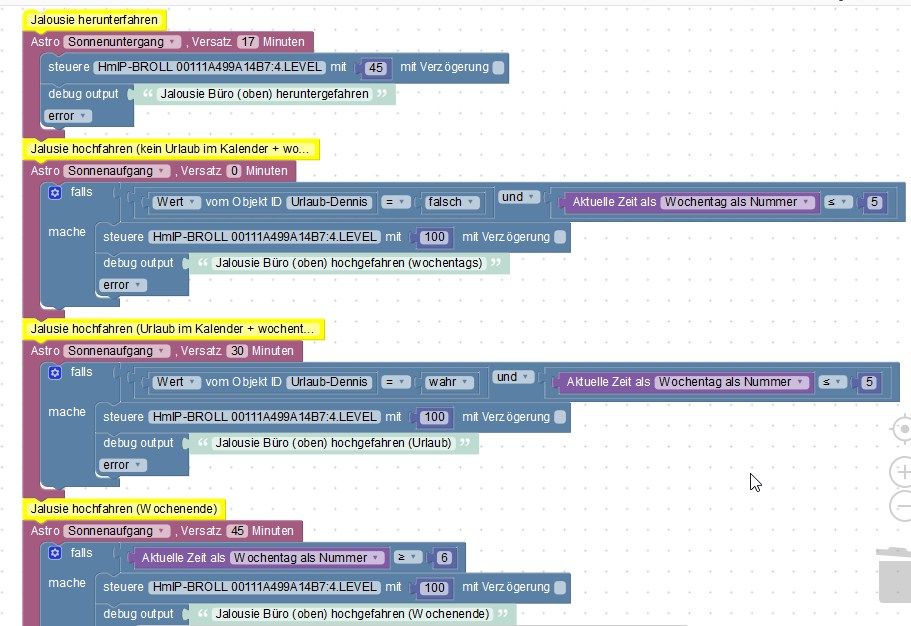

      ich habe ein Problem in meinem Jalousienskript. Heute morgen sollte die Jalousie eigentlich später hochfahren, da ja Wochenende ist, sie gingen aber bei Sonnenaufgang hoch. Warum? Scheinbar läuft irgendetwas in meinem Skript nicht richtig.. Hat jemand eine Idee?
      Im LOG stand der entsprechende Vermerk "Jalousie Büro (oben) hochgefahren (wochentags)"
        paul53 @surfer09 last edited by paul53
        @surfer09
        Die Abfragen von Wochentag und Urlaub müssen innerhalb der Trigger-Blöcke erfolgen.

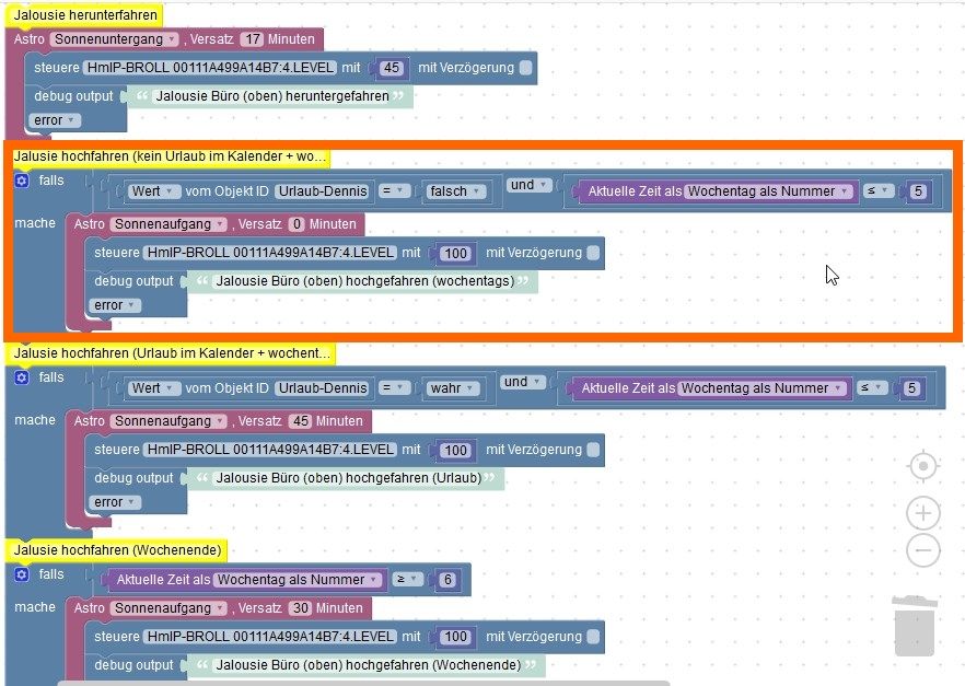

          Du meinst so?
            @surfer09 sagte:
            Du meinst so?
            Ja.
