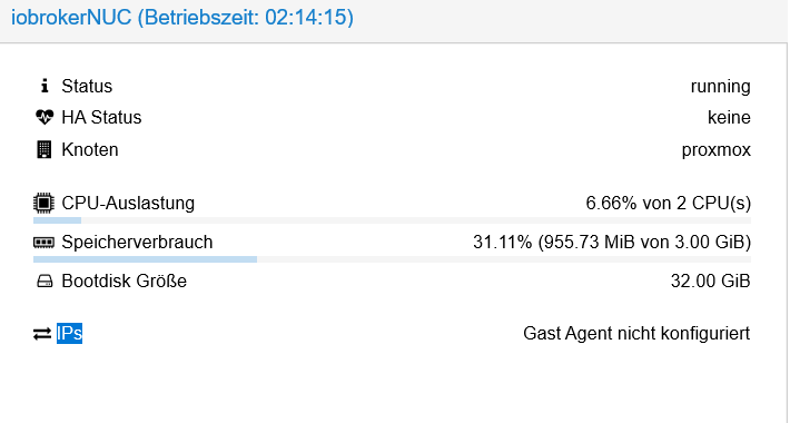

          Danke für die Rückmeldung. Dann könnte es sein das ich mich versuche auf dem Proxmox per ssh anzumelden und nicht auf der Debian VM.
          Wie bekomme ich die IP der Vm herhaus?
          Mit iface eth0 bekomme ich die info nicht
          Im Proxmox sehe ich folgenden: Fehlt dort noch eine Konfiguration?
            toki1973 last edited by
            Danke, das war es über die MAC der eth die im Proxmox angzeigt wird konnte ich die IP der VM ermitteln. Login funktioniert.

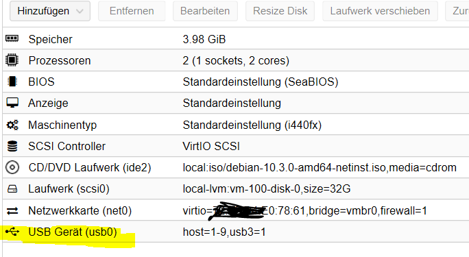

                    Und den Zigbee-Adapter (an USB) musst du über die Proxmox-Oberfläche an die VM durchreichen. Solltest du keine VM sondern einen Container verwenden, muss man allerdings eine Config-Datei anpassen.
                      toki1973 @Dr. Bakterius last edited by
                      @Dr-Bakterius Vielen Dank für deine Rückmeldung. Bin gerade dran.
                      Habe jetzt den USB Port eingerichtet: Ich habe eine VM unter Proxmox erstellt.
                      Wenn ich aber nun den Stick ermitteln möchte erhalte ich folgendes:
                       ls -la /dev/serial/by-id/
                      ls: Zugriff auf '/dev/serial/by-id/' nicht möglich: Datei oder Verzeichnis nicht gefunden
                      Die LED am Zigbee Stick ist aus. Der Stick lief zuvor am RasPI. Das Backup habe ich bereits in die NUC Umgebung eingespielt
                      Was kann ich noch nachschauen?
                        Ich habe gar kein Serial Verzeichnis unter /dev🙄
                          So bin nun weiter dank der Hilfe aus dem Telegramm Chat. Ich musst den USB Port noch durchreichen. Wenn man weiß wie ist das kein Problem.

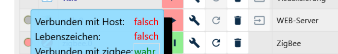

                          Nun können meine Adapter scheinbar nicht kommunizieren. Liegt das an einer Einstellung von Proxmox? Firewall?
                            Das letzte Problem das ich hatte lag an den Firewall Freischaltungen im Proxmox.

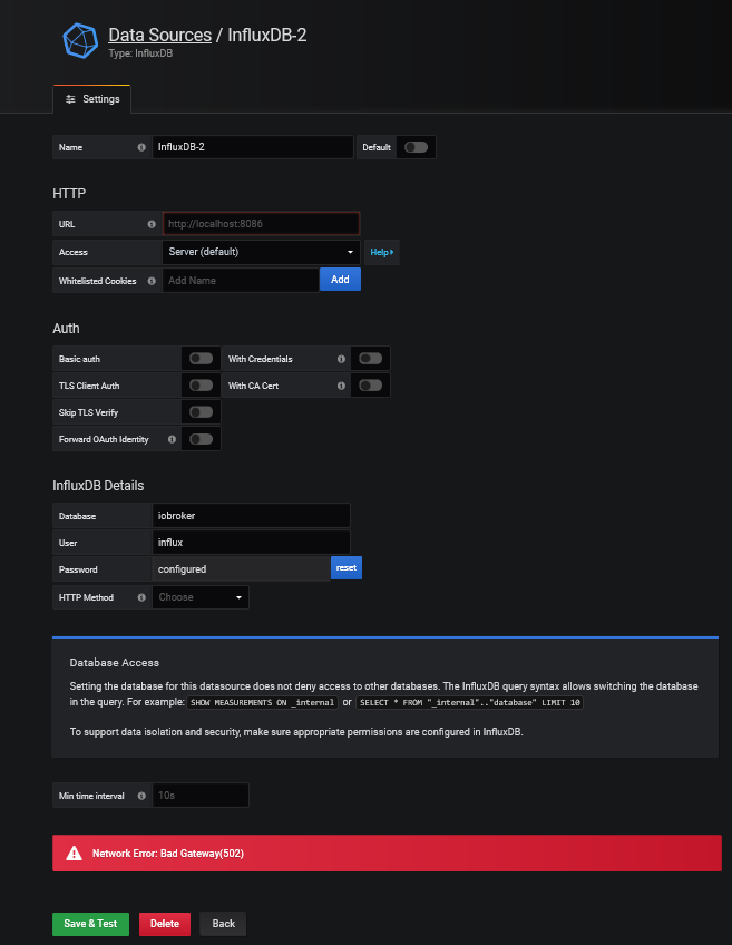

                            Nun hänge ich bei der Grafana Anmeldung. Wenn ich zum ersten Mal die iobroker db einrichten will erscheint die Meldung "Network Error: Bad Gateway(502)". Über den Adapter konnte ich die Verbindung testen und bekam im Log die Meldung das die Verbindung funktionier.
                            Ich bin nach der TEamSpeak Anleitung von @Dutchman vorgegangen. Was könnte ich prüfen um den Fehler einzugrenzen?

                              ftd @toki1973 last edited by
                              @toki1973 zeig mal Bild bitte

                                Dutchman Developer Most Active Administrators @toki1973 last edited by
                                @toki1973 sagte in NUC Installation:
                                deine Grafana.ini kontrollieren siehe text comment im video
                                  toki1973 @ftd last edited by
                                  @ftd
                                    toki1973 @Dutchman last edited by
                                    @Dutchman
                                    Haben nun die beiden Anpassungen gemacht:
                                    allow_embedding=true
                                    access enabled = true
                                    Ich habe allerdings auf einer VM installiert. Ansonsten sollte ich alles nach Anleitung gemacht haben. Ich denke das könnte wieder mit der Proxmox Konfiguration zu tun haben.
                                    F Dutchman 2 Replies Last reply Reply Quote 0
                                      @toki1973 trag mal da im Grafana WebFrontend noch die IP+Port von der InfluxDB ein
                                      • Dutchman
                                        vm oder LXC ist egal, die Grafana.ini musste du immer diese Konfiguration hinterlegen wird aber auch im vid erläutert
                                          @ftd
                                          Ich habe die IP und den 8086 Port bereits erfolglos getestet.
                                          Vlt. kann mal jemand wenn es passt über Team Speak helfen/drauf schauen?
