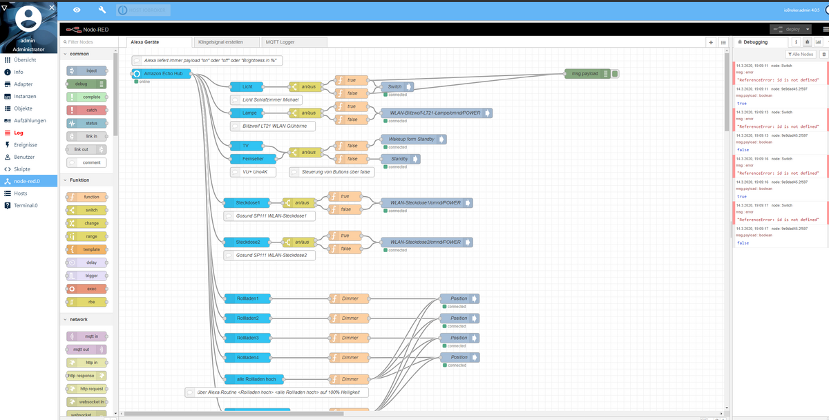

      Seit 1-2 Tagen funktioniert meine Steuerung meiner Geräte über Alexa und NodeRed nicht mehr. Evtl. hängt es mit dem Update von NodeRed V13 auf V16 zusammen, da bin ich aber nicht ganz sicher.
      Es liegt auf jeden Fall ein Problem bei mir lokal vor. Wenn ich über Alexa Sprachsteuerung oder über Alexa-App ein Gerät schalten will, kommt bei mir im NodeRed im Payload was an, d. h. es gibt schon mal kein Problem mit Alexa oder der Cloud.
      Mein Gerät "Licht" ist z.B. ein Shelly1 Adapter. Diesen kann ich über den Datenpunkt "Switch" manuell steuern in dem ich ihn manuell auf true und false setze, das funktioniert auch alles wunderbar.

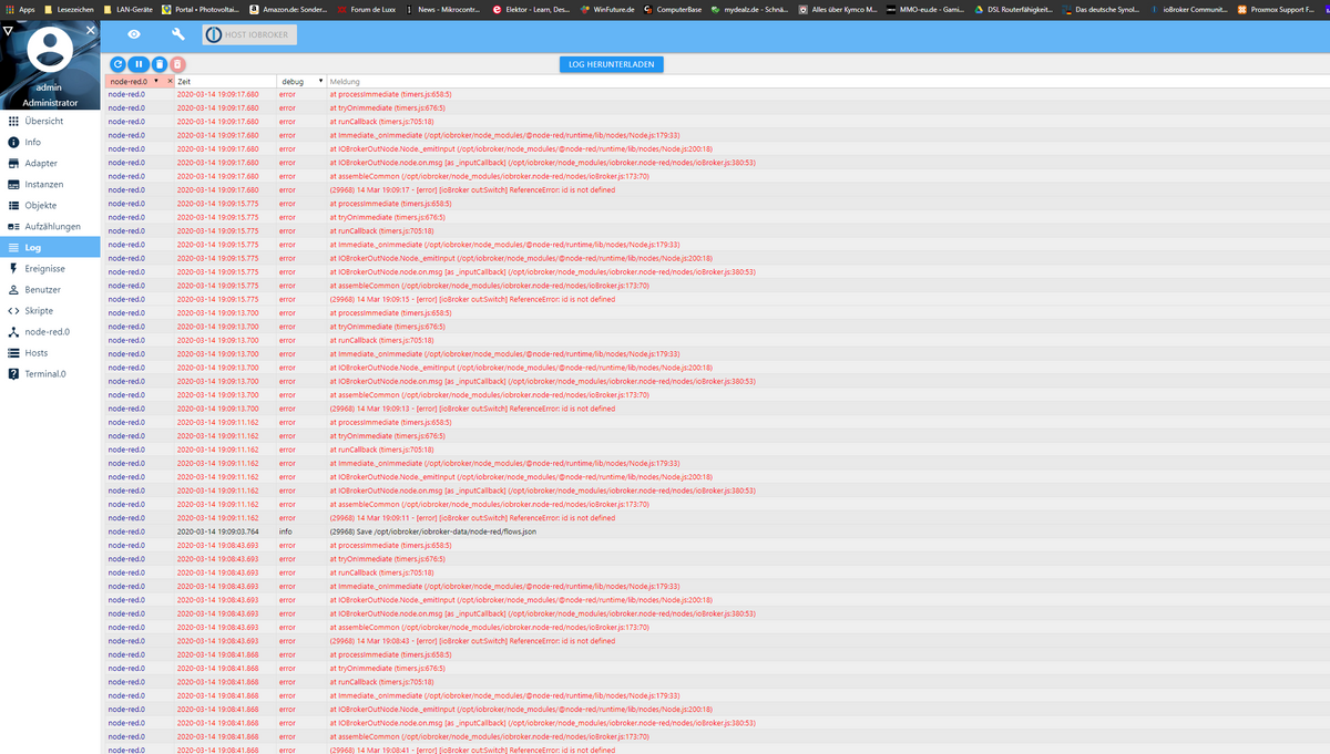

      Nur NodeRed ändert den Datenpunkt nicht. Ich bekomme einen Fehler -> siehe Screenshot.
      Weiß einer wo das Problem liegt?
      Hier noch Fehler aus dem Log

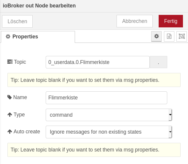

                      Nach update auf 1.16.2 hab ich den Fehler auch.
                      Wenn ich aber beim iobroker out node "Auto Create" auf "Ignore ...." stelle bekomme ich keinen Fehler.

                        • t-master
                          t-master last edited by
                          Ja. gerade nochmal getestet.

                                        Das Log wurde mit jedem Tastendruck komplett rot. Error über Error.
                                        Zurück auf Version 13 und alles war wieder hübsch.
