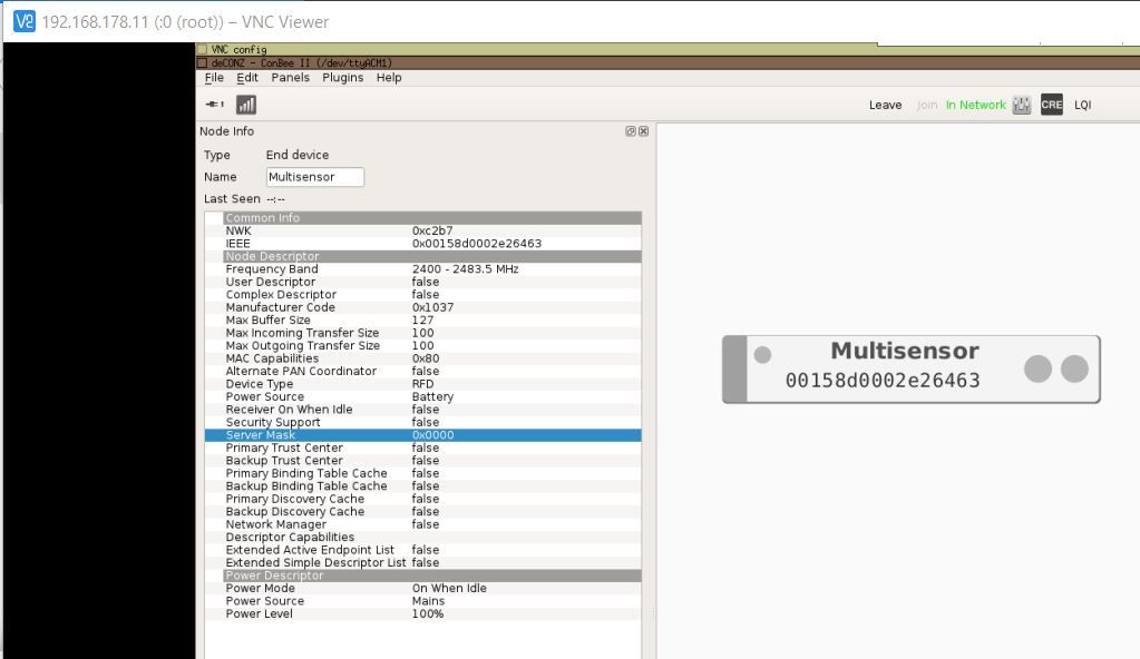

      Ich betreibe den Xiaomi Sensor mit dem Conbee 2,habe ich die Möglichkeit damit die Empfindlichkeit auf sehr Sensibel ( state 21 oder 1? ) zu stellen.Oder gibt es einen sonstigen Weg ohne den originalen Gateway?

        Glasfaser @bob der 1. last edited by
        @bob-der-1
        Habe den Sensor nicht , aber ich meine .....
        vielleicht Hilft dir das weiter Link Text
          bob der 1. @Glasfaser last edited by
          @Glasfaser
          Ich denke das geht nur mit dem cc2231 Stick,habe aber einen Conbee2 von DE.
            @bob-der-1
            Vielleicht mit dem VNC Viewer möglich , kann es ja nicht testen !?
              @Glasfaser
              Den VNC kenne ich nicht so gut!Aber ich mach mich mal damit vertraut.In deinem Link sind schon mal Infos die ich nachlesen muss bzw verstehen lernen muss.
                bob der 1. @bob der 1. last edited by
                Doofe Frage wie komme ich auf die Deconz Oberfläche via Ip?....komme immet nur aif das Webif von dem Phoscon Gateway
                  @bob-der-1
                  Habe es über Synology Docker den Port für VNC freigegeben und in der Software VNC Viewer ist er dann sichtbar.
                  Als Beispiel : Link Text
                    skokarl @bob der 1. last edited by skokarl
                    @bob-der-1 sagte in Xiaomi Virbrationssensor Empfindlichkeit einstellen.:
                    guck
                      bob der 1. @skokarl last edited by
                      @skokarl
                      Probiere ich gleich mal aus
                        @skokarl
                        Hat super geklappt!Danke.
