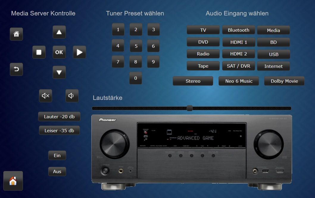

        habe mich nun doch mal daran gewagt...
        Ein paar kleine Änderungen in der pioneer-avr.js Datei und das Script erweitert.
        Hier die pioneer-avr.js ( IoBroker stoppen, diese mit der alten überschreiben, IB wieder starten )
        pioneer-avr.js

        Altes ersetzen und die IP Adresse ( 192.168.xxx.xxx ) anpassen.
        Natürlich vorher für alle Fälle die alten Sachen sichern.
        Läuft bei mir echt gut und ohne Verzögerungen.
        Hier auch noch ein Screenshot:
