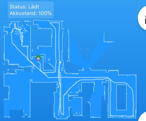

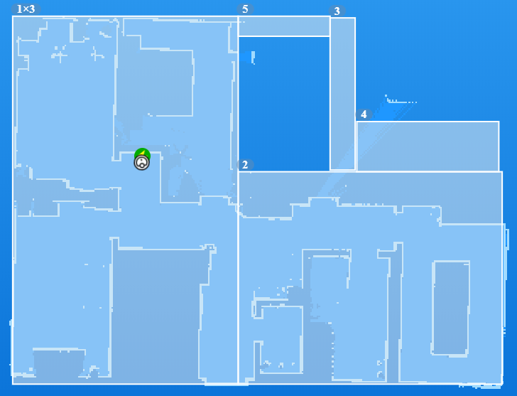

      ich habe dieses Skript schon mal an anderer Stelle gepostet. Der Roborock Generation 1 hat ja das Problem, dass er gerne mal die Karte dreht und somit statische Skripte nicht funktionieren, wenn man die Zonenreinigung als Einzelraumreinigung nutzen möchte.
      Das Problem habe ich mit der alternativen Firmware Valetudo umgangen, bei der man anhand der Kartendaten auslesen kann, wie und ob die Karte gedreht wurde.
      Die Koordinaten sind kompatibel zum mihome-vacuum Adapter und damit gegenüber den Koordinaten aus Valetudo vertikal gespiegelt. Zum Umrechnen müssen die y-Koordinaten folgendermaßen umgerechnet werden: y(skript) = 51200 - y(Valetudo)?

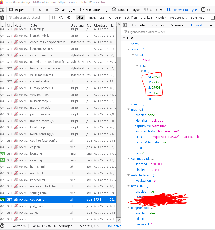

      const center: Point = [25600, 25600];
      // Koordiaten zählen von unten links (0,0) nach oben rechts (51200,51200)
      // Die folgenden Koordinaten gehen von nicht rotierter Karte (Winkel 0) aus
      const rooms: Record<string, Rectangle[]> = {
          "Küche": [[21600, 29100, 23500, 33100]],
          "Flur": [[18400, 24000, 22200, 27100], [19500, 27100, 21600, 30400]],
          "Wohnzimmer": [[17600, 20000, 21600, 24000], [21600, 19200, 24200, 23200]],
          "Schlafzimmer": [[24100, 23200, 26100, 27400], [22100, 23800, 24100, 27400]],
          "Bad": [[21500, 27500, 23200, 29000]],

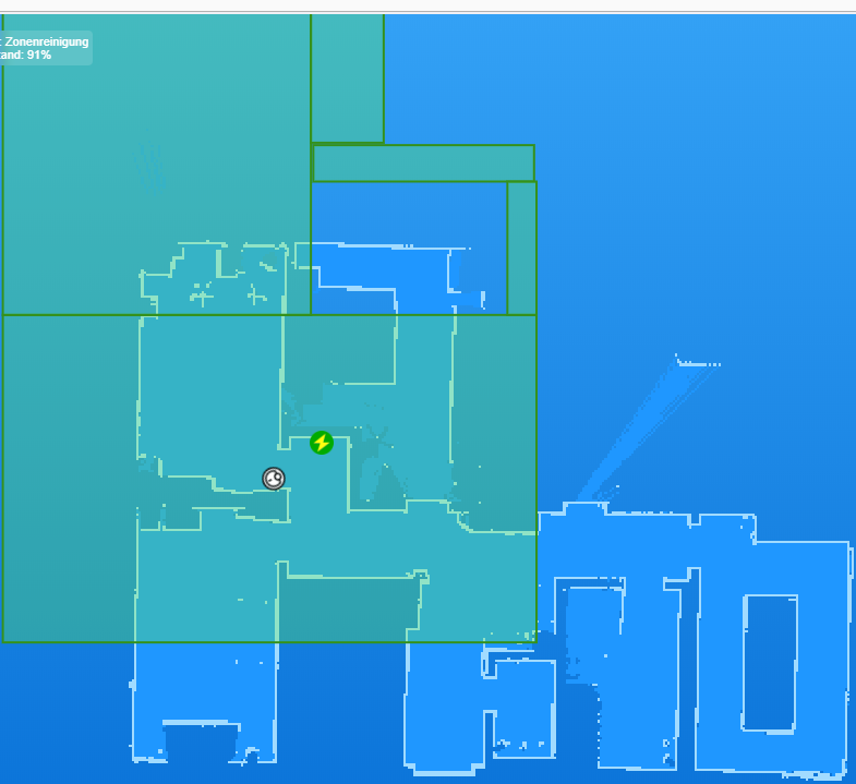

      async function cleanRoom(room: keyof typeof rooms): Promise<void> {
          log(`Saugvorgang für ${room} gestartet!`);
          setState(`Staubsauger.${room}`, true, true);
          const mapRotation = getMapRotation();
          const originalCoords = rooms[room];
          log(`original coordinates: ${JSON.stringify(originalCoords)}`);
          const roomCoords = rooms[room].map(rect => rotate(rect, center, mapRotation));
          log(`rotated coordinates: ${JSON.stringify(roomCoords)}`);
          const coords = roomCoords[0];
          const targetCoords = [
              ((coords[0] + coords[2]) / 2).toFixed(0),
              ((coords[1] + coords[3]) / 2).toFixed(0),
          // go to center of first zone
          const gotoString = targetCoords.join(",");
          await setStateAsync("mihome-vacuum.0.control.goTo", gotoString);
          log(`Fahre zur Mitte von ${room}`);
          await wait(10000);
          await waitForPauseOrSleep();
          if (getState("Staubsauger.stop").val) return;
          const zoneCleanString = roomCoords.map(zone => {
              return "[" + zone.concat(1).map(coord => coord.toString()).join(",") + "]";
          }).join(",");
          log("Starte Zonenreinigung...");
          await setStateAsync("mihome-vacuum.0.control.zoneClean", zoneCleanString);

        Ich habe bisher eine Zone "Haus" angelegt. Diese hat die Koordinaten, wie ich sie auch mit der Original-FW genutzt hatte.
        Danke für deine Hilfe!

                Ok habe ich eben nochmal gestartet (Script erkannte: 90°). Dabei dreht er meine Zonen nun um 90° - muss somit wohl die Koordinaten anpassen. Habe diese direkt aus Valetudo rausgenommen (über http://<ip>/api/get_config).
                Somit wird dann aus
                "Haus": [[21721,21190,28482,32195] -> Valetudo
                "Haus": [[29479,30010,2271819005] -> 51200 - "Valetudo-Korrdinaten"
                Hab ich gemacht. Ging schief. 🙂
                Die originalen Valetudo Zonen sehen wie folgt aus:
                Das Script macht dann daraus:
                Was mach ich falsch?
                VG & Danke für deine Geduld. 🙂

                        habe Valetudo RE 0.8.1 auf meinem Gen1. Kann mir jemand sagen wie ich dort die Koordinaten meiner angelegten Zonen auslesen kann, damit ich diese im Skript eintragen kann?
                        AlCalzone N 2 Replies Last reply Reply Quote 0
                        • AlCalzone
                          AlCalzone Developer @0018 last edited by AlCalzone
                          @0018 Ich weiß nicht ob es einen einfachereren Weg gibt, aber wenn du eine Zone anlegst, anschließend die Developer-Tools (F12) öffnest und dort die Netzwerkanalyse startest, dann die Seite neu lädst, gibt es eine Anfrage an "get_config". Dort sind die Zonen enthalten:
                          • N
                            ntsa86 @0018 last edited by
                            @0018
                            Zonen in Valetudo anlegen und dann im Browser http://<ip>/api/get_config aufrufen. Natürlich die IP deines Robbi verwenden.
                            0 1 Reply Last reply Reply Quote 0
                            • 0
                              0018 @ntsa86 last edited by 0018
                              @ntsa86 sagte in [Vorlage] Roborock Gen1 - Einzelraumreinigung mit Valetudo:
                              Wunderbar, hat direkt geklappt! Danke 👍

                                Zu Früh gefreut. Er kommt mit den GoTo nicht zurecht. Die Zonen werden aber richtig ausgerichtet. Gibts die Möglichkeit den GoTo Befehl auszukommentieren (zum Test).
                                Aktuell fährt er nur rum und sucht seinen Punkt:
                                • AlCalzone
                                  AlCalzone Developer @ntsa86 last edited by
                                  @ntsa86 Der GoTo-Punkt liegt immer in der Mitte der Zone (bzw. des ersten Abschnitts). Vermutlich ist das bei dir hinter einer Wand. Kommentiere folgende Zeilen aus:
