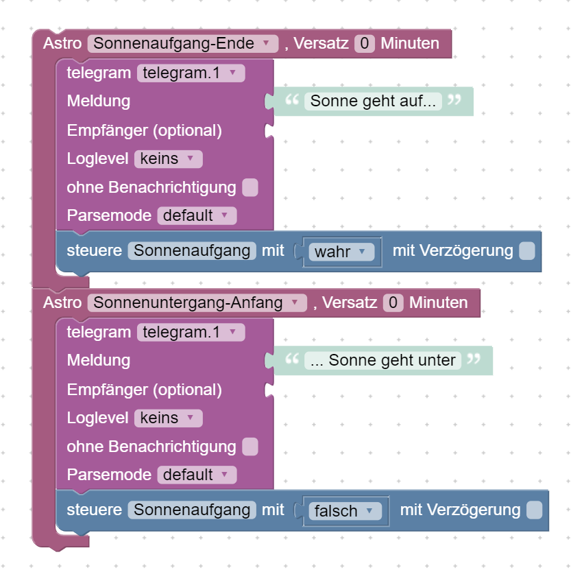

      ich habe ein Problem mit meiner Sonnenaufgang und Sonnenuntergang Steuerung. Da es bei mir nicht funktioniert habe ich mir erst einmal eine Skript erstellt, was mir eine Nachricht bei start Sonnenuntergang und ende Sonnenaufgang sendet.
      Hier kommt um 23:59 die Nachricht für Sonnenaufgang und auch Sonnenuntergang. Dann wieder 24h nichts.
      An was kann liegen? Nutze einen Raspi 4.
      Danke und Gruß Klaus
        funboxbolzer last edited by
        Kann geschlossen werden. Habe die Astrofunktion im Java Adapter nicht konfiguriert gehabt.
        Falls es jemand ebenfalls benötigt meine Änderung:
        • Koordinaten vom System nutzen deaktiviert
        • Längen und Breitengrad von Googlemaps eingetragen
        • Zeitraum von Sonnenaufgang und Sonnenuntergang angepasst (wie man das halt selbst will)
