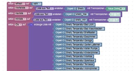

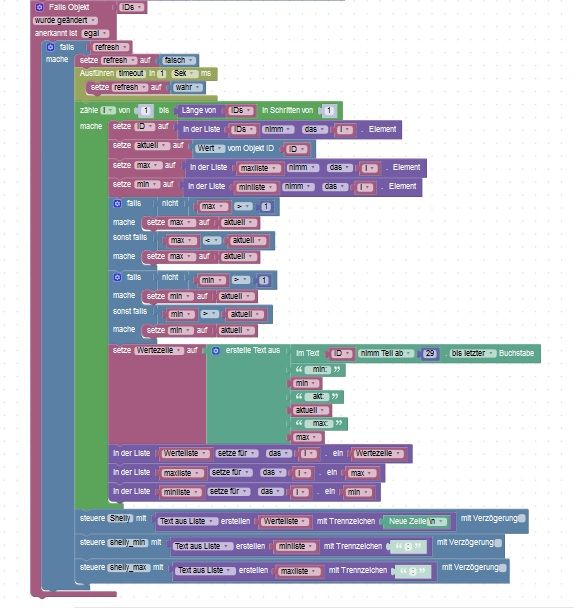

      Hallo, da ich durch einen Thread auf die Temperaturen von den shellys aufmerksam wurde, dachte ich mir ich könnte diese mal überwachen. Da ich keine VIS odersowas in der Art nutze, wollte ich gerne eine Tabelle als DP haben, welche ich mir in iogo anzeigen lassen.
      Prinzipiell funktioniert mein Blockly, könnte aber schöner sein, vielleicht hat ja jemand eine Idee dazu.

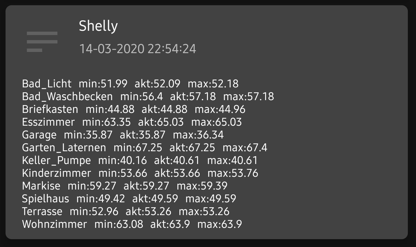

      So sieht das dann in iogo aus:
      Habe verschiedene Probleme:

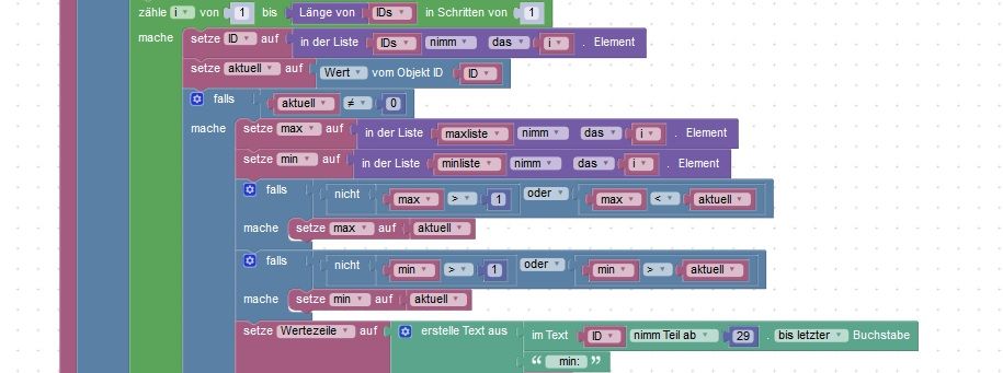

      1. Da anfangs die min/max leer sind, lasse ich diese wenn diese nicht größer 1 sind mit dem aktuellen wert füllen. Mein einer shelly startet manchmal neu, dann kommt ein murks wert oder nichts an, konnte ich noch nicht debuggen, dann wird der min Wert gelöscht und dann wieder auf aktuell gesetzt.
        Edit: hab´s jetzt gesehen, da kommt dann eine 0, das abzufangen sollte kein Problem sein, außer es gibt noch eine schönere Möglichkeit als da jetzt nochmal ein falls aktuell nicht 0 drum zu packen.

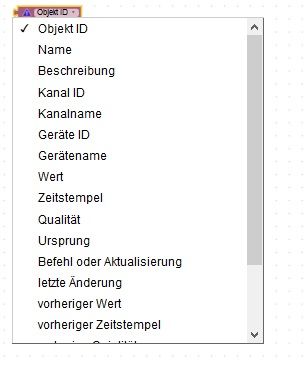

      2. Ist es irgendwie möglich in der Zeile auch mit Tabs zu arbeiten um die Tabelle schöner zu gestalten?
      3. Die Namen gefallen mir nicht, ich hätte diese gerne anders genutzt, bei Trigger kann man Namen nutzen:
        Bei system von Objekt aber nicht
        Wo könnte man sonst den Namen der ID her bekommen?

        so, 1. hab ich jetzt selbst in Ordnung gebracht:
        fehlt nur noch 2. und 3.

            Tabelle bzw. json geht derzeit noch nicht in iogo, deswegen ja dieser unschöne Datenpunkt, werde aber mal versuchen @nis zu überzeugen das einzubauen.
            Danke, habe jetzt mein script an deinem angepasst und bin mit dem Ergebnis bis auf die Tabellenform zufrieden.
