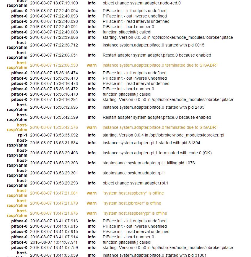

          Hier eine Aktualisierung des Problems:
          wenn der RAM des raspi vollgelaufen ist, wird der Adapter terminated und danach neu gestartet.

            Gibt es mittlerweile eine Lösung für das Problem? Bin noch an den Anfängen von ioBroker und habe das selbe Problem. Extra dafür das Piface gekauft, und dann noch einen neuen Raspberry3, weil das auf nem 1er alles etwas träge war… Der zieht sich den kompletten Arbeitsspeicher mit dem Adapter voll, bei 800MB knapst es von den anderen Instanzen etwas Arbeitsspeicher ab, und irgendwann hängt sich die ganze Sache auf. (nach etwa einer Stunde....)
