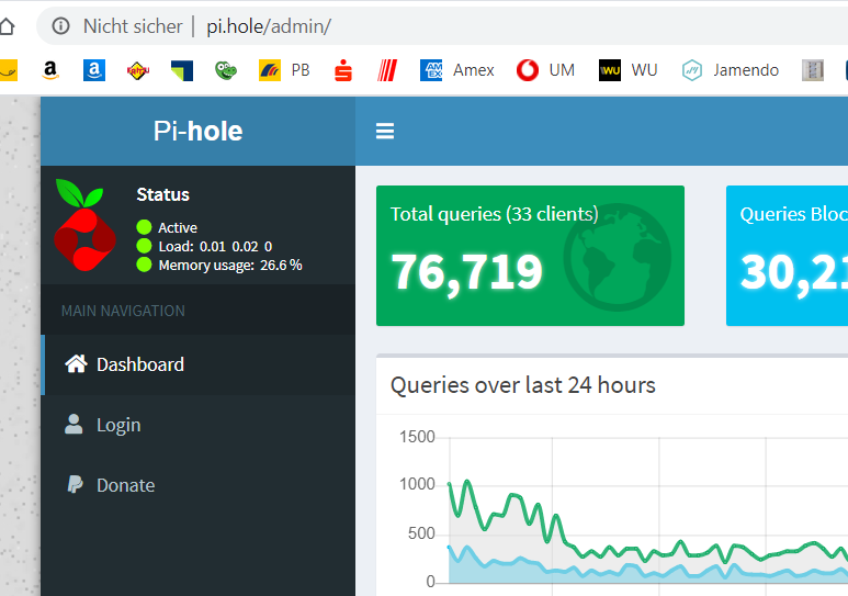

              @jackblackson Wenn Du die IP-Adresse des pi-hole im Browser aufrufst, müsstest du ja auf die Konfigurationsoberfläche des pi-hole kommen, richtig?
              Sollte dies der Fall sein, so kannst du mal im Verzeichnis "/var/www/html/admin" schauen, ob da die PHP Dateien von pi-Hole liegen.
              Die PHP, die auf pi-hole installiert ist, kannst Du mit "php -v" abrufen.
              Ist dies der Fall, so kannst du unter "/var/www/html/" einen neuen Ordner "newsticker" anlegen und dort das Skript ablegen. Das Skript benötigt die Berechtigung, Dateien zu lesen und zu schreiben.
              Danach das Skript wie oben beschrieben anpassen, dann müsste es unter "http://<Adresse-pi-hole>/newsticker/" erreichbar sein.
              Bei weiteren Fragen, einfach den Reply Button betätigen 🙂
