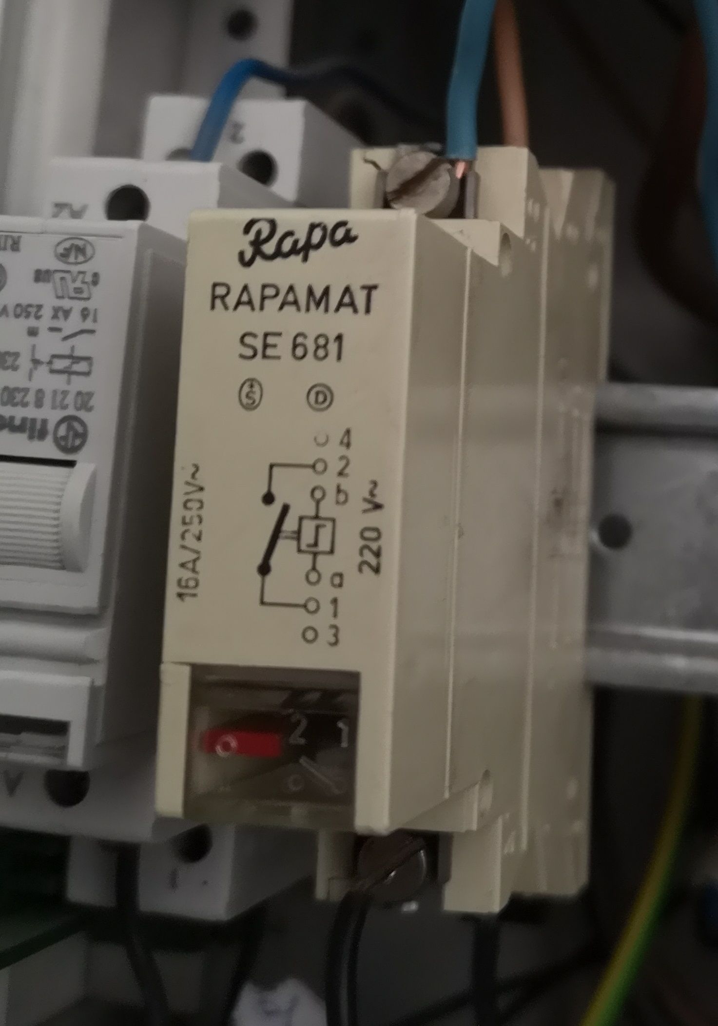

      ich hab mir zwei Shelly 1 zur Probe bestellt. Diese wollte ich nun bei meinen Eltern einbauen. Es soll das Relais der Taster-Schaltung auf dem Flur (3 Taster schalten insgesamt 1 Rapamat SE681 Stromstoßrelais im Schaltkasten) ersetzt werden und in einigen Tagen mit Bewegungsmeldern versehen werden, damit meine Eltern nicht irgendwann mal die Treppe im Dunkeln herunterfallen.
      Der Rapamat im Schaltkasten ist wie folgt angeschlossen:

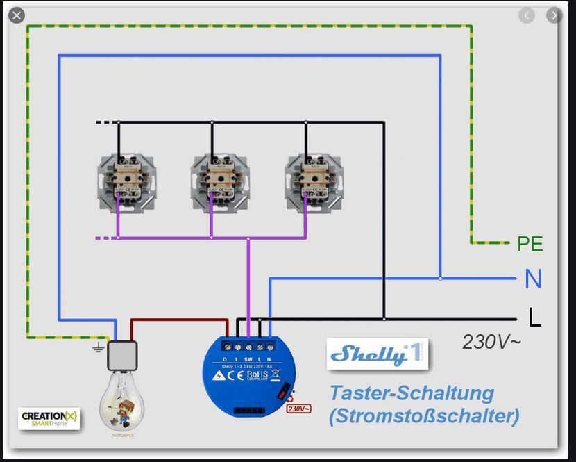

      Versucht anzuschließen hab ich den Shelly nach folgender Anleitung:
      Tasterschaltung / Eltako mit Shelly 1
      blaues Kabel (Steckplatz A2 am Rapamat): N
      braunes Kabel (Steckplatz 2 am Rapamat): O
      schwarzes Kabel (Steckplatz 1 am Rapamat): L und I
      schwarzes Kabel (Steckplatz A1 am Rapamat): SW
      Wenn ich den Strom nach Anschließen wieder anschalte (über FI), dann sind die Shellys (habe beide so versucht anzuschließen) nicht zu erreichen. Scheinbar haben sie keinen Strom um hochzufahren.

      1. Sind die Kabel anhand der Bilder richtig angeschlossen? Vielleicht hat einer die gleichen Relais ersetzt oder ist als Elektriker mit diesen Relais und den Anschlüssen in Kontakt gekommen. Finde nämlich kein Datenblatt.
      Ich hoffe mir kann einer helfen.

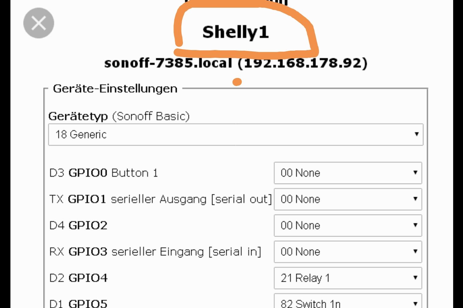

        2. Wichtiger wäre das du den Shelly erstmal in den Tastermodus bringst,dann anschließen ...bild machen und posten.
        Tasmota: SwitchMode1 4

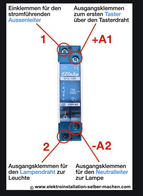

                  A1ist der Tasterdraht
                  A2 Ist der Neutralleiter
                  1 ist L
                  2 der Lampendraht.....
                  Also messen welcher der beiden schwarzen L ist....

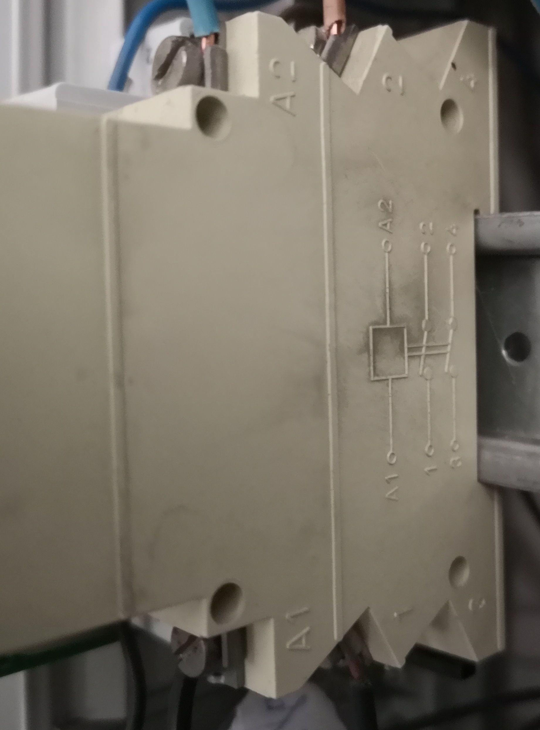

                    smarthome2020 @bob der 1. last edited by
                    @bob-der-1
                    A1 --> SW
                    A2 --> N
                    1 --> L und I
                    2 --> O
                    So hatte ich das ja auch angeschlossen. Shelly war nur dann nicht erreichbar im WLAN. Und das sollte ja unabh. vom Tastermodus sein?
                      bob der 1. @smarthome2020 last edited by
                      @smarthome2020
                      So würde es passen.

                              Im Webif haste aber bei Mode den Shelly drin....
                              So das Tasmota weis welcher Schalter das ist!
                                @bob-der-1 Ja, Tasmota weiß, dass es ein Shelly 1 Modul ist. Hatte ich unter den Einstellungen ja ausgewählt. Wie gesagt, der Shelly schaltet auch, wenn ich ihn an ein kabel anschließe.

                                            Hier das Schaltbild.
                                            Danach noch den Shelly auf Taster stellen.
