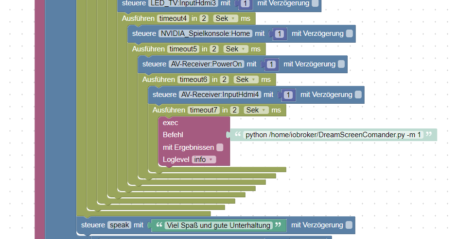

      Hallo Com,
      ich habe hier ein Script erstellt was mir TV und alles was dazu gehört mit einschaltet. Dort habe ich einen exec Block fürs Ambilight mit eingefügt. Dieser soll aber nur zwischen Sonnenuntergang und Sonnenaufgang mitgesendet werden. Da ich ja Tagsüber kein Ambilight brauche. Kann mir wer sagen, wie ich das am besten anstelle ? Mit dem Astro Block und da meinen exec Block mit rein ?
      Grüße,

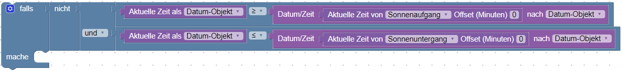

        @D3ltoroxp Sollte mit dieser Abfrage funktionieren:
        D3ltoroxp 1 Reply Last reply Reply Quote 1

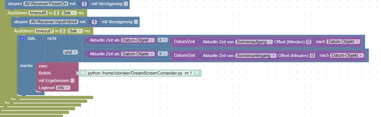

          @Dr-Bakterius Also quasi das mit in den letzten Timer mit rein und bei "mache" mein exec Block ? Probiere ich vielen Dank.
          Dr. Bakterius 1 Reply Last reply Reply Quote 0
          • Dr. Bakterius
            Dr. Bakterius Most Active @D3ltoroxp last edited by
            @D3ltoroxp Genau. Kannst es aber auch umgekehrt machen. Erst die Abfrage und nur bei Bedarf den Timer starten.
            • D3ltoroxp
              Also es scheint zu klappen. Heute Nachmittag gings nicht an. Abends schon. Genau so hab ich mir das vorgestellt. Super vielen Dank !!!
