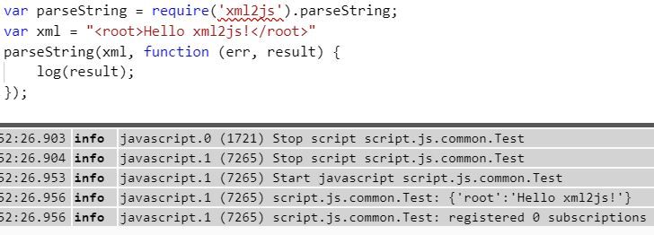

            paul53 @Zygi last edited by
            @Zygi sagte:
            Die Fehler
            Hast Du das Modul in der Konfiguration der Javascript-Instanz unter "Zusätzliche NPM-Module" eingetragen, damit es automatisch installiert wird ?
              paul53 @Zygi last edited by paul53
              @Zygi
              Ersetze console.dir durch log.
              var parseString = require('xml2js').parseString;
              var xml = "<root>Hello xml2js!</root>"
              parseString(xml, function (err, result) {
                  log(result);
