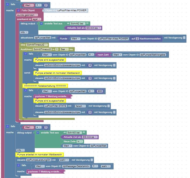

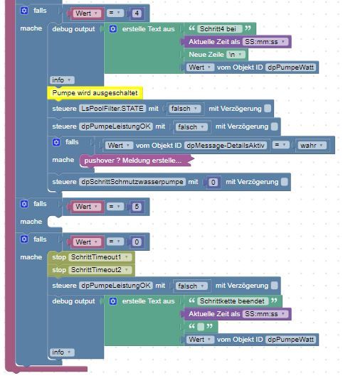

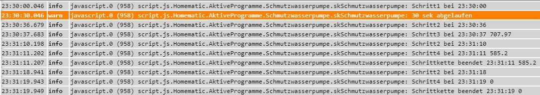

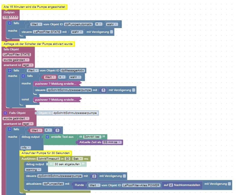

      Ich bin noch neu mit Blockly unterwegs und versuche es in den Griff zu bekommen. Habe mir eine "Schrittkette" gebastelt und nun eine seltsame Erkenntnis gewonnen. Im Schritt1 warte ich 30 Sekunden, dann springe ich in Schritt2 wo dann ein Trigger auf einen Verbrauch von einer Schmutzwasserpumpe programmiert ist. Wenn ich in Schritt 1 bin ist der Trigger nicht aktiv obwohl der Eingang sich ändert. Erst wenn ich einmal im Schritt 2 war ist er aktiv. Dann allerdings auch wenn ich nicht mehr im Schritt 2 bin??
      Also während den 30 Sekunden ändert sich auch der Verbrauch. Der Trigger reagiert aber nicht. Später reagiert er dann mehrfach auch wenn ich nicht im Schritt 2 stehe. Vielleicht kann mir das mal einer erklären. Vielen Dank im Voraus.
