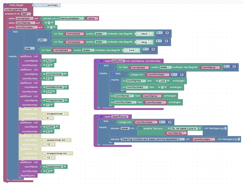

      habe in einem anderen Forum folgendes Script entdeckt mit dem man über Alexa den Sauger in die verschiedenen Bereiche (spot_area) schicken kann zum saugen und wollte es euch nicht vorenthalten:
      Falls jemand Interesse hat einfach melden.

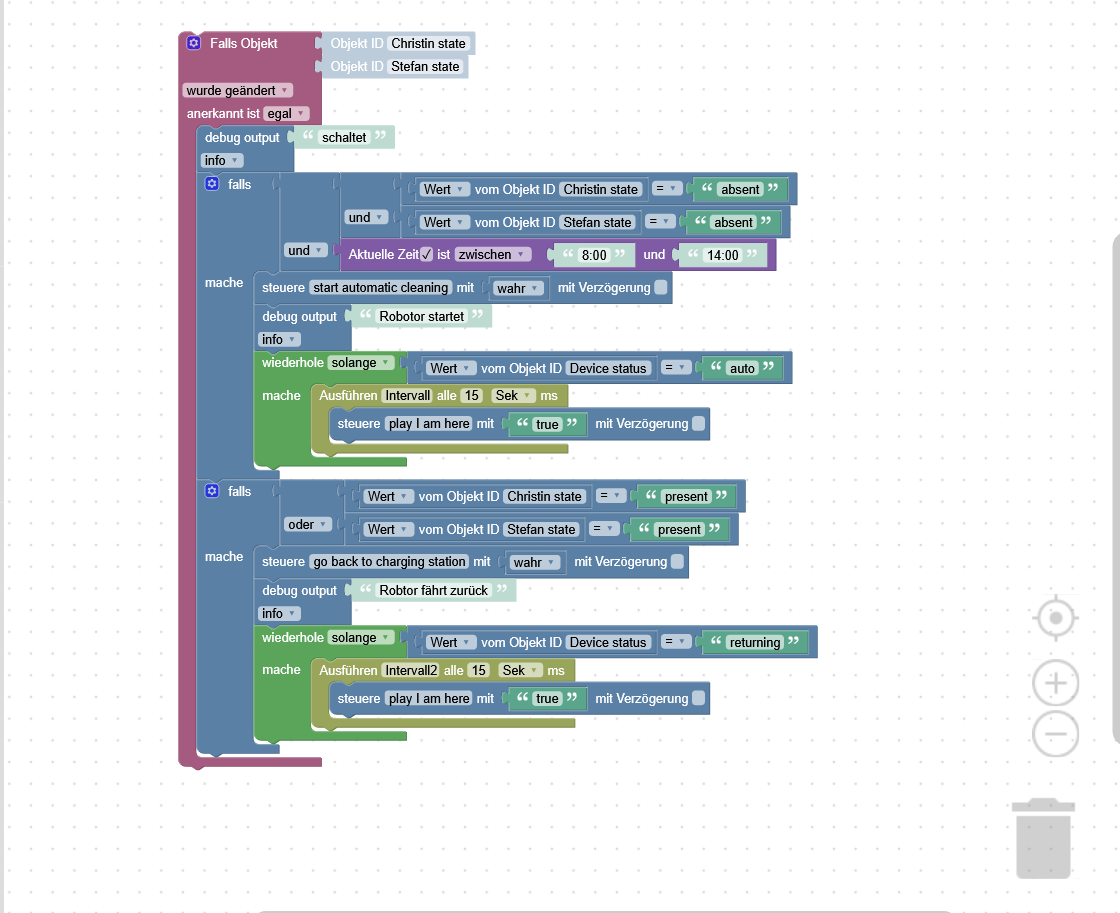

              Habe auch einen Deebot würde ihn auch gerne in andere räume schicken nach Zeitlichen abläufen. Habt ihr es hinbekommen und könntet ihr mir Helfen?? Dieses habe ich schon so gemacht. Ist nur Ohne die zusätzlichen räume
              es funktoniert so auch noch nicht ganz richtig.
