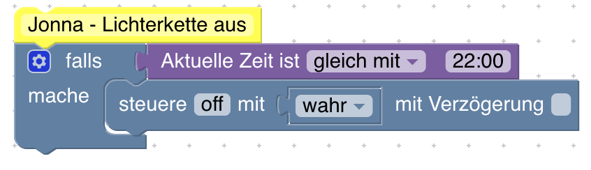

      Moin, ich wollte mit dieser Anweisung bewirken, dass 22:00, die Lichterkette meiner Tochter ausgeht. Leider wird es nicht ausgelöst.
      Kann es sein, dass ich einen Trigger verwenden muss? Und das man "falls mache sonst" dafür gar nicht nehmen kann als Auslöser?
      Vielen Dank im Voraus für den Wissenstransfer?

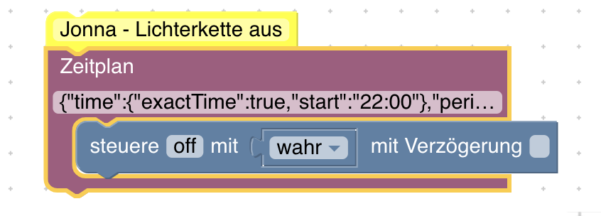

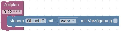

        Muss das so?
          paul53 @piro last edited by
          @piro sagte:
          Muss das so?
          Ja, aber die einfache Zeitplan-Darstellung ist übersichtlicher.
            piro last edited by
            Danke.
            Guter Punkt. Habe ich geändert. Danke schön.
