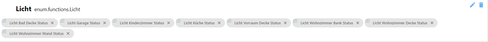

      Eine Aufzählung mit dem Namen : enum.functions.Licht habe ich erstellt und sämtliche Leuchten zu der Funktion hinzugefügt.

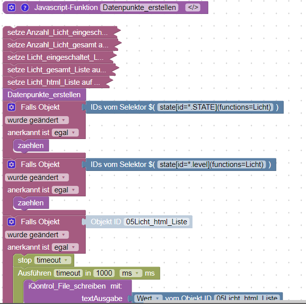

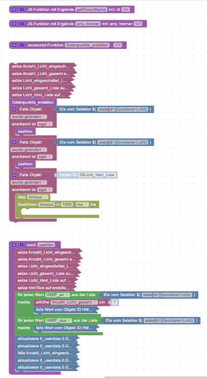

                  • dslraser
                    dslraser Forum Testing Most Active @manuel99 last edited by
                    @manuel99
                    wenn es auch Blockly sein darf, dann ist hier vielleicht auch was für Dich dabei.
                    https://forum.iobroker.net/post/346230

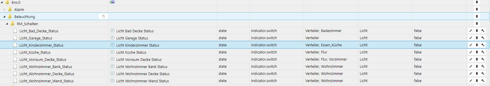

                            manuel99 @paul53 last edited by manuel99
                            Die hat kein ende.
                            knx.0.Beleuchtung.RM_Schalten.Licht_Kinderzimmer_Status
                              paul53 @manuel99 last edited by

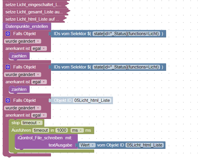

                              @manuel99 sagte:
                              Dann nimm [id=*_Status]
                              , vorausgesetzt, die IDs enden einheitlich.
                                Jetzt findet das Skript nichts mehr.

                                        Habe jetzt was rausgelöscht jetzt wird richtig gezählt.
                                        Hier das Raw
                                         "_id": "knx.0.Beleuchtung.RM_Schalten.Licht_Garage_Status",
                                         "type": "state",
                                         "common": {
                                           "name": "Licht Garage Status",
                                           "type": "boolean",
                                           "read": true,
                                           "write": false,
                                           "role": "indicator.switch",
                                           "min": false,
                                           "max": true
                                         "native": {
                                           "dpt": "DPT1.001",
                                           "address": "1/1/8",
                                           "addressRefId": "P-0427-0_GA-179",
                                           "statusGARefId": "",
                                           "actGARefId": "P-0427-0_GA-46"
                                         "from": "system.adapter.knx.0",
                                         "user": "system.user.admin",
                                         "ts": 1584380922332,
                                         "acl": {
                                           "object": 1636,
                                           "state": 1636,
                                           "owner": "system.user.admin",
                                        Hier das Blocky:

                                        • dslraser
                                          dslraser Forum Testing Most Active @manuel99 last edited by dslraser
                                          @manuel99
                                          probiere mal....Im Blockly ist nicht alles aktiviert, es geht nur darum ob er was findet

                                          • dslraser
                                            @manuel99
                                            und falls nicht gefunden wird, dann starte mal die Javascript Instanz und den Admin neu. Nicht auf Pause, nur Neustart mit dem Pfeilkreis.
                                            Selektor, dieser findet bei mir Deine DP
                                            EDIT:
                                            vielleicht sogar besser so...
